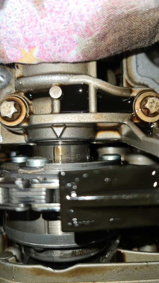

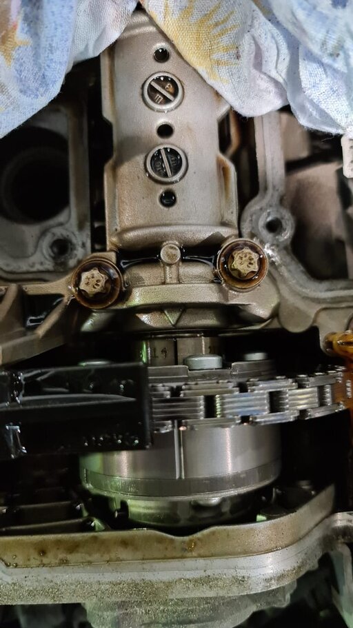

поставил вал на место, запустил, оно при запуске сначала нарисовало 125 гравдусов на выпуске, потом 110 и выкинуло в ошибку по выпуску, и мотор стало колбасить, а вал то стоит по меткам, четко с кондуктором ставили, все тит в тик, растяжение на цепи минимальное.
сейчас дособерем до конца, я проверю все до конца.
и еще когда заходил в активации, еще до перестановки меток, при активции углыроисовало точно как на тестовых машинах, вплоть до цифры после зяпятой
могу сказать, что в этом моторнике есть обученные значения валов, которые ни где не отображаются, и это обучение может пройти даже с неправильным положением вала, в моем случае это зуб на выпуске
еще полчаса, и все в моей голове сложится....выпускной вал на зуб позже стоял, это проёб предыдущего механика. и машина так ездила порядка 40000км.

ну, исходя из того, что ты писал - было понятно, что с валами проблема, (больше угол при активации) и механическая проверка всё расставила по местам. как изначально и было предложено в начале темы.
в том и дело , что не было ошибок по валам.
НО...

После устранения неправильного положения выпускного вала появляется ошибка по несоответствию выпускного и колена. Убить её можно только сбросив блок в первоначальное состояние. Внимание вопрос. Сервис, который менял цепь и неправильно поставил метки, тоже этот сброс делал? Или выпустили с ошибкой, а моторный адаптировался?
