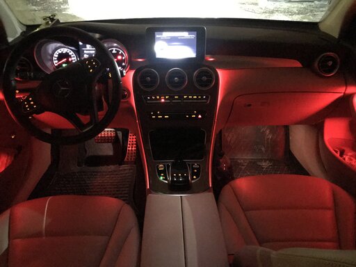

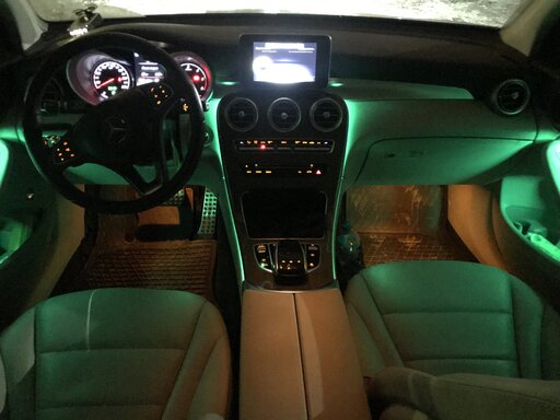

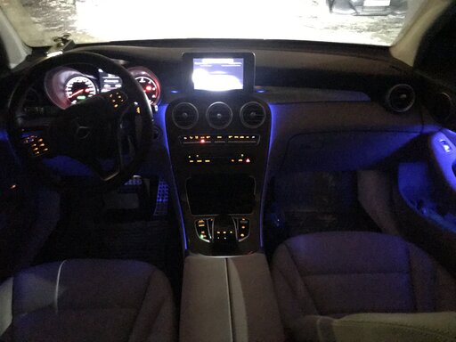

не страдай, все давно придумали- меняешь светодиоды с модулями управления. просто на халяву фиолетового цвета не будет)
цыганщина на фотах. Всегда бесил синий и красный цвет. Тот что штатно в мерсе - ни за что не поменяю.
Зеленый вроде бы нормально воспринимается - но только если яркости поубавить. Не должно быть так ляписто
я правильно понимаю, если бы я выложил фото 222/213/205 рестайл салона с красной и синей подсветкой, то это не цыганщина, но как только эти цвета упоминаются в сочетании с китаем, то это колхоз/цыганщина?:unsure:
