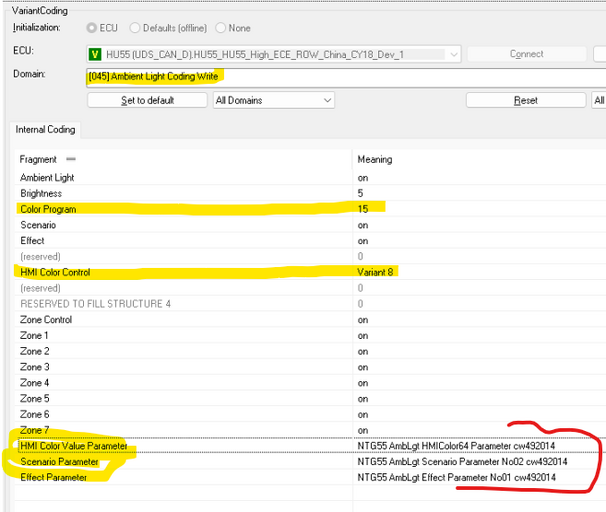

Коллеги, подскажите пожалуйста, имеем X253 рест, HU6 Мid, активировал китайский амбиент, цвета меняются, яркость регулируется, сценарии и анимации тоже работают. Проблема в том, что HU6 не запоминает сделаные настройки и после того как машина уснет - сбрасывает настройки цвета и яркости на значения по умолчанию (Ocean Blue сценарий и яркость 100%)... Что закодировал
1/ в EZS213 - включил 877 код - AMBIENT LIGHT
2/ в HU6 Ambient Light Write поставил так
SCN кодировки все это сохраняется, не сохраняются почему-то настройки Ambient Light
PS: Еще проверил так, выставил настройки Ambient Light в определенный цвет, создал тему (согласно инструкции тема должна запомнить текущие настройки подсветки). Дальше пробовал переключать темы - на всех встроенных темах подсветка меняет цвет, а если выбираю созданную самостоятельно - то подсветка не включает цвет указанный в ней.
Ткните пожалуйста - в какую сторону надо копать ? Надеюсь настройки все-таки должны хранятся в HU6 а не в блоке AML
Просмотреть вложение 12261

891 код - это вроде же премиальная эмбиент подсветка или я ошибаюсь ? Мож чего путаю (почти наверняка), но разве в 891 не используются адресные светодиоды - как в EQS - там цвет по периметру бегать может - как здесь в видосе про EQS https://dzen.ru/video/watch/62061d6f3811e6738eaa8da9?f=video
Вообщем я у китайцев брал типичную 64 цветную и она блин работает, просто HU6 почему ту не помнит настройки и после сна (40-50 минут напрочь забывает какой ему цвет и яркость устанавливали)
Насколько помнится, блок AML имеет много каналов, а китай комплект управляется с блока который подвязан к дверному блоку слева.
Вы выставили зоны, какие зоны вы хотите активировать?
Да и количество программ там не 15, а меньше.
Вообщем не сохраняется то, чего нет физически.
Да, я понимаю всю кривизну китайцев... Зоны пришлось выставить с 1 по 7 (так еще на mhhauto народ вроде советовал) только в этом варианте оно стало управлять яркостью. Если оставлять только Зону 1 - яркость не регулировалась
А где это все сохраняется, в HU6 или AML (которого ясен перец нет, вместо него китайский блок) ?

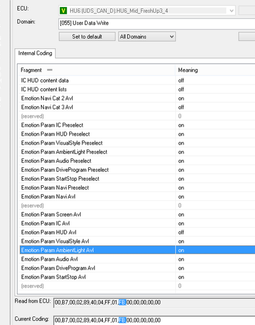

Вообщем пошел к товарищу - у него 247 с HU6 и родным ambient lighting. Снял у него кодировки
с HU6 - и кажется нашел причину, по крайней мере HU6 стал запоминать цвет в темах... Изучение различий кодировок привело к необходимости включить эту опцию
Проверю дальше как теперь HU6 будет помнить настройку, но скорее всего будет... вывод - я сам себе дурак - надо было сразу сверить кодировки с машиной с установленными опциями. Надеюсь эта информация пригодится тем кто будет ретрофитить китайщину в HU6
Рано я радовался :-( , и если в темах удалось вопрос закрыть - то вот сохранение сделанных настроек Ambient Light в китайском исполнении - оказалось mission impossible... Вот что ответили китайцы, хотя бы честно признались - 你好,2020GLC的环境光颜色是不会被记忆 - в переводе означает "Здравствуйте, цвет внешнего освещения 2020GLC не будет запоминаться"... вывод - кроилово ведет к попадалову, буду думать на предмет родного ретрофита. :-(

Друзья, а может кто-то просветить, за что всё-таки какая строка отвечает?
из 7 зон, которыми можно управлять, какая где? Какие должны быть в w205coupe, а каких нет? (и я так понял, почитав соседние темы, есть разница, китайские блоки или родные). У меня хз какие, что предыдущий хозяин туда напихал, - неизвестно.
Что за настройки такие Color program, HMI color control?
И что за 3 последние строки? При их смене в интерфейсе появляется больше или меньше настроек, но сами настройки по факту не работают. Что там должно быть выставлено?
Спрашиваю это в контексте того, что сейчас на машине стоит 64-цветная подсветка, но не было Multicolor (какая конкретно не знаю, если скажите где посмотреть,- посмотрю, отпишусь). Натыкал то, что на скрине,- настройки в голове появились, но физически ничего не заработало. При включении Мультиколора подсветка продолжает светить статично выбранным цветом (а при выборе сценария colormix так и вовсе гаснет).
Для мультиколор только в этой вкладке hu55 нужно было настройки менять или ещё где-то в других блоках?
За ответы заранее благодарю. За посты, что это уже писали в другом месте тоже буду благодарен, но если они будут со ссылкой на это другое место.
