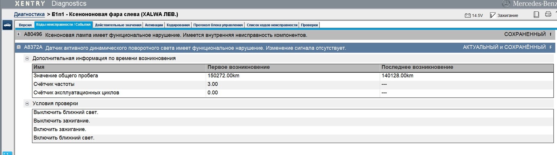

При включении ILS на авто имеем уведомление на панели, что ILS не работает. При запуске двигателя фары поднимаются вверх, а затем опускаются полностью вниз и светят в пол.

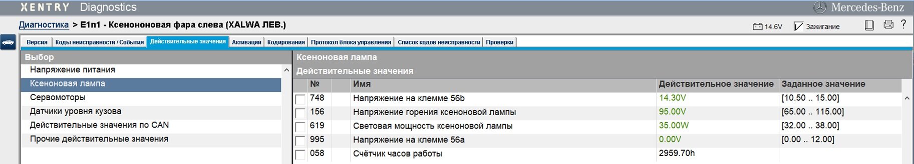

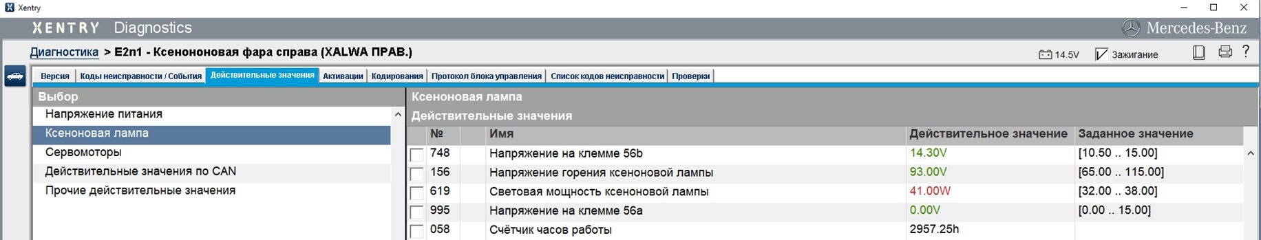

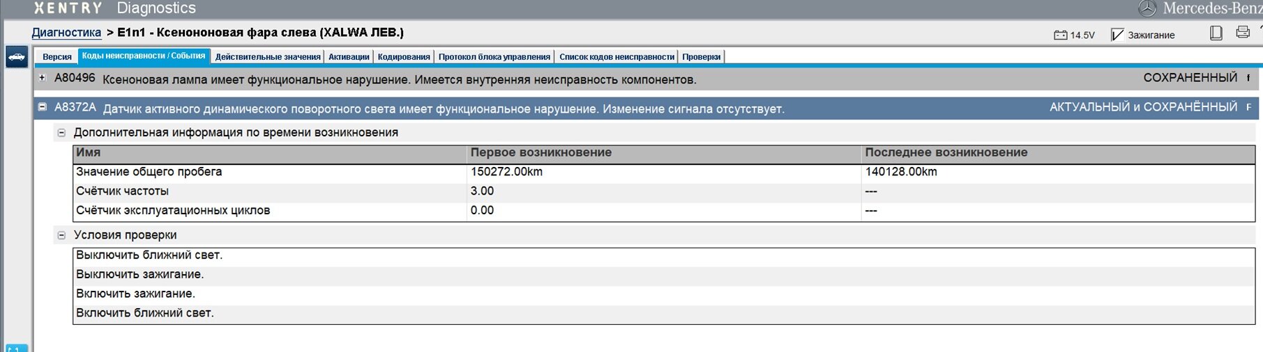

При диагностике с помощью Xentry имеем ошибку A8372A "Датчик активного динамического поворотного света имеет функциональное нарушение"

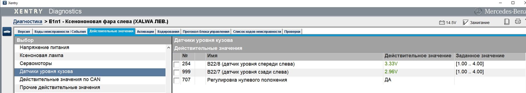

Все сервоэлементы подсоединены, шарниры на месте, датчики положения кузова в порядке и откалиброваны.

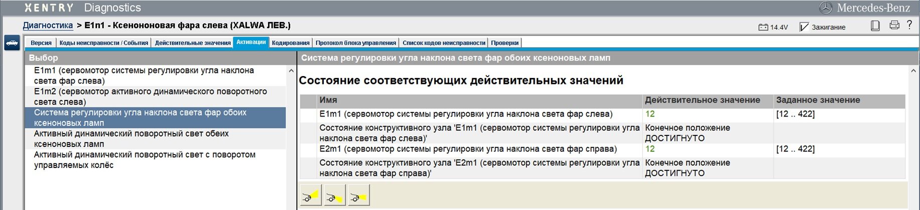

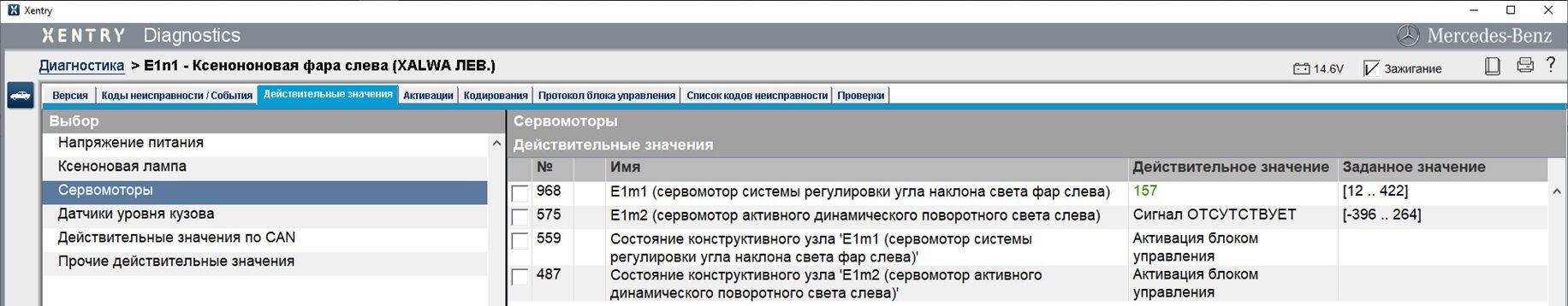

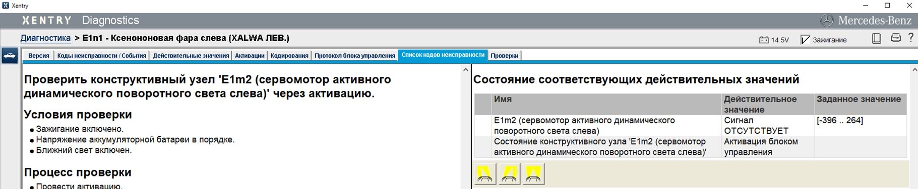

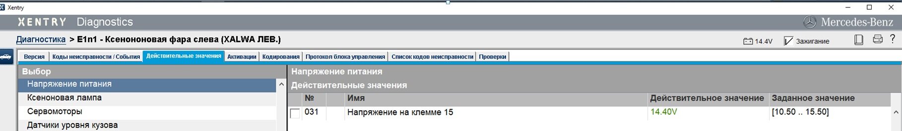

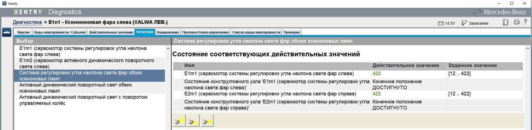

При помощи меню "Активации" при принудительном поднятии и опускании фар с авто ничего не происходит, но на экране в xentry все светится зелененьким и значения уровня подъема изменяются. При попытке поворота фары, все красное и связи нет.

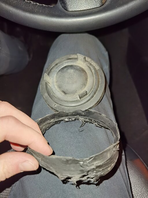

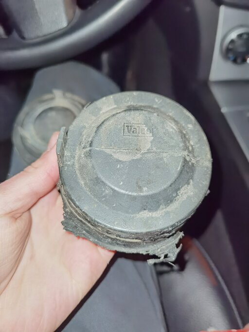

то, что сейчас стоят - подключено нормально, так как блок видит лампу, возможно до этого были проблемы. это на какой заглушке так было? на ближнего света?
если после сброса нуля фары вниз светят - покрути регулятором на фаре вертикаль.

Это было на заглушке ближнего света.
Фары вниз светят. Вопрос тогда в следующем: где находится этот регулятор, потому как в салоне его нет (должен быть справа от переключателя света)

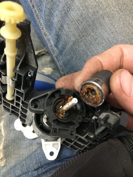

блок не видит моторчик и показания датчика угла поворота линзы, фары падают вниз
тут или фары менять, или откодировать kurvenlicht
