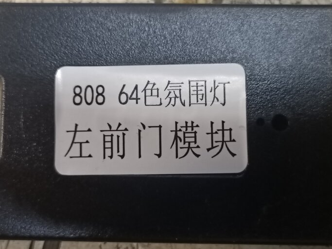

Кидайте фото мастер блока что стоит в левой водительской двери.
Проблема в том что есть рест64 цвета, и дорест 64 цвета и если как вы пишите что невозможно запустить эту гадость, то у вас не правильно куплен комплект.
Вы имеете ввиду штатный блок или блок от комплекта?
Должен быть да, 809, а здесь 808. Вероятно что комплект не тот. Вот и сдружить не получается
Да, по VIN сейчас нашёл коды, именно 809.
Теперь всё встало на свои места.
Всем спасибо!
Буду ругаться с продавцом.
Весь день переписываюсь с продавцами, уверяют, что должно запуститься, что я что-то не закодировал, точнее, не прошил??‍♂️
дружище, ну ДО рестайл и РЕСТАЙЛ - разное оборудование... дорестайл - у 205 база это 222, рестайл это 213.
Я так понимаю, что 808 - это 2018 год, т.е. для машин, начиная с этого года.
У меня на одной из коробок есть наклейка 809, а на блоке из этой коробки 808
