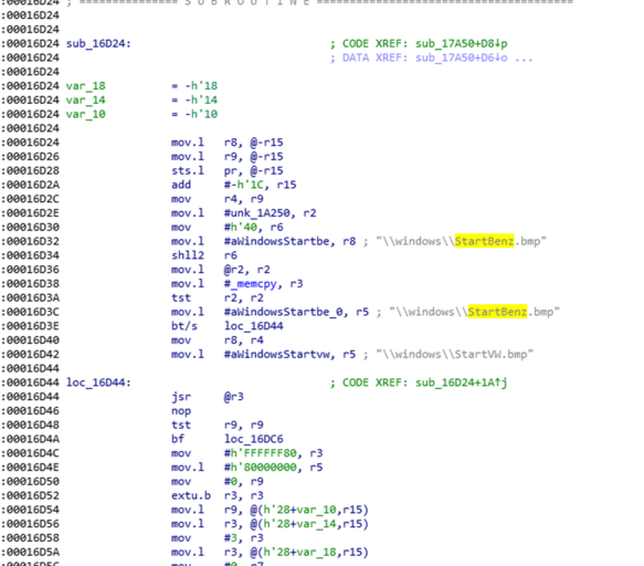

В общем, нарисовал я логотип амг, вставил в прошивку. Залил назад. Запускаю команд (тестировал на японце). Он написал Software missing и обновил прошивку с HDD [emoji2]
Интересно это только в японцах так?) Без HDD если запускать то обновить не может. Ошибку выдает в итоге. Но у японцев разметка HDD совсем другая. Нет TFAT разделов.
Думаю надо попробовать на европейце.
И еще, после запуска с патченой прошивкой он в епроме сразу помечает что блок дохлый. Надо епром шить заранее сохраненной прошивкой.
И еще: нигде в реале я CRC не нашел. Он там есть вообще? Или я первопроходец?
Кароче прошил я команд!
Нашел как его обмануть, заменил в прошивке файл с логотипом на свой. Команд сам себя прошил сказал все круто. Перезагрузился, и все равно показывает лого мерседес ))))))))))))))
Я выпаял назад обе флешки, считал текущую прошивку чтобы проверить что прошилось. Все соединил распаковал, взял файл лого - там мой новый файл АМГ ))))))))))))))))
Блин это капец развод )))
В коде все есть, такое ощущение что картинка гдето предзагружена и не берется с прошивки каждый раз...
Всякого рода сбросы не помогают )
