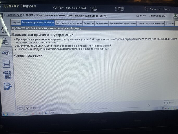

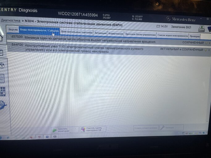

esp212 ошибка на неправельное направление вращения , в ксентри не поглядеть это невозможно
dimas_500
приветствую ищются кодировки для проверки
wdd2120871a455994 4matic
блок esp212
hw2129015401
sw2129027002
sw2129027102
блок от заднеприводного стоит
sw hw как по заводу
парит ошибка на неправельное направление вращения , в ксентри не поглядеть это невозможно
А если отдельно проработать проверку по L6/1, может последний пункт возможных причин?
    • Действительное значение в порядке.
    Возможные причины и устранение​
    • Проверить крепление и установочное положение конструктивного узла 'L6/1 (датчик числа оборотов переднего моста слева)'.
    • Проверить расстояние от многополюсного кольца к датчику числа оборотов.
    • Проверить многополюсное кольцо на плотность посадки, правильность установки и механическое повреждение.
    • Неправильные колёса или шины
    • Неправильное передаточное отношение заднего моста
    • Электрические провода и штекерные соединения между конструктивным узлом 'L6/1 (датчик числа оборотов переднего моста слева)' и блоком управления 'N30/7 (блок управления электронной системы стабилизации движения премиум)' проверить на коррозию, неплотный контакт и повреждение.
    Конец проверки​
направления вращения и по проверке не показывает, в дасе такое было на 211, типа врашение вреред скорость
тут как ванговать какой куда поехал
скорость в текущих показывает одинаково со всех колес
направление вращения даёт датчик. узнавай у клиента какие работы до этого были. никакими кодировками это не решается.
корч из корчей , ладно пошел провода пережу на 4 датчиках буду полярность менять
была такая же тачка лет 8 назад че то подобдное помогло
кодировка утерена блок бу от задка, кодинг самопал
все ж стоит проверить
Странно, датчик то индуктивный, при этом правый и левый одинаковые, надо бы осцилом сравнить сигналы при прокручивании
Направление вращения распознаётся физически считывающей поверхностью самого датчика Холла
мож есть кодинг у кого нить, как назло не приезжают такие
closed
верный кодинг и все потухло
Andrei​
огромное спасибо за кодинг👏👏👏👏
