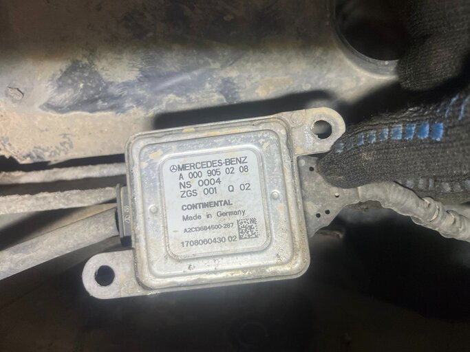

Датчики какие менял? Где расположен?
Где брал?
Новое ?
Цена?
на бу с разборки. слесаря меняли на глушителе

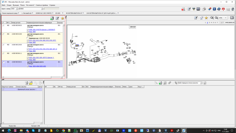

по вину EPC один номер A0009059803
по модели на фото их больше
ставил и родным номером и типо с "совместимым" - тпримерно раз в неделю ошибка по функциональному нарушению. С родным самый первый раз по обрыву вроде была.
