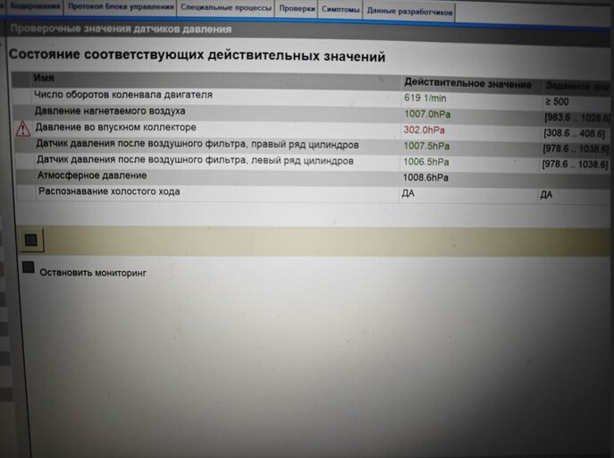

и тест самоадаптации...

Тест самоадаптации сделаю, приложу.
Нашёл архивное фото, тест проходила

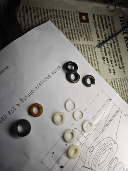

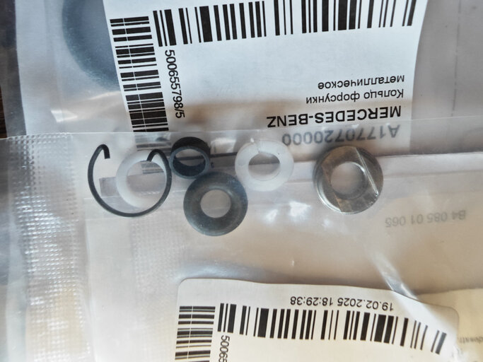

Вопрос, форсунки бош, кольцо уплотнения со стороны камеры сгорания уже одето, или сразу можно ещё и тулзу заказывать?
