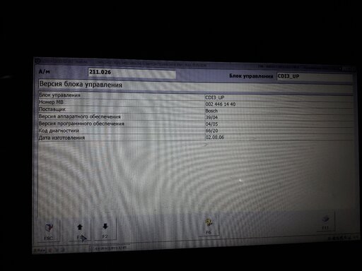

Блок поменял машина поехала! И никаких ошибок! Датчик противодавления рабочий был!
Спасибо за помощь!
