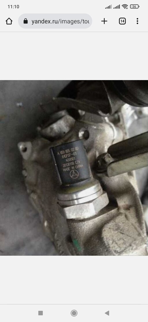

Б60 показывает где то -58, при скинутой фишке - -62
Постойте, какие -62, этот датчик кажет давление в hPa, т.е. при вкл зажигания будет чуть выше атмосферного 994hPa.
Вы точно про датчик b60 пишите?
Этот.
И плюс у него отверстие в разъеме, через это отверстие датчик дышит атмосферой. И туда может попасть и влага, водица, и какой нибудь спрей, нифига не полезный для контактов. Это пройдено, плюс контакт в самой фишке.
