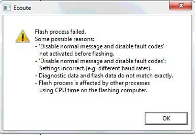

Программирование не проходит, возникает ошибка: Снимок.JPG

Онлайн или офлайн обновление я бы попробовал, если софта новее нет то,
у него БЛОК НЕ ВКЛЮЧАЕТ СЕССИЮ ПРОГРАММИРОВАНИЯ.
даже если найдёт какой-то софт - он шить его не может по причине выше указанной.
было такое же на VGS3 после обносления софта на свежий на машине vediamo не могла определить тип блока. на столе подключалась на ура, но не шила ни один софт и абритусом на столе тоже не давала прошить. В итоге плата шилась только после получения разрешения на запуск от иммо. прошил старый софт на машине абритусом и все стало шиться на столе и на машине. вывод свежий софт не дает шить на чужой машине и столе, т.к нет разрешения на запуск.
