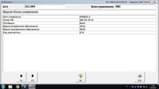

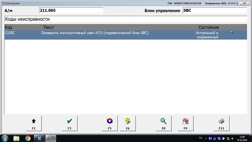

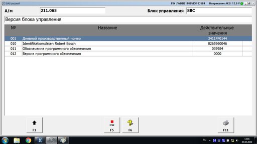

Автомобиль WDB2110651X103184. Предыстория от владельца - в 2013 году был заменен блок sbc на новый у дилера. Через пару месяцев начались какие то проблемы, в итоге нашли обрыв на штекере, устранили, проблем больше не было. С тех пор висит ошибка с235с. Проблем никаких нет, все работает, но ошибка висит и мозолит глаза владельцу. В инженерке сбрасывал все функции Dj, толку не дало. Подозреваю что где-то в памяти сохранилось событие из-за поврежденной проводки, которое и вызывает ошибку. Подтолкните в нужном направлении.

Там скорее всего пару байтов поменять нужно, только вот по какому адресу х.з.
Может есть у кого рабочий чтоб сравнить номер блока 0044316912
я бы блок 004 не чинил, а поменял бы. Там щетки даже по другому сделаны, хуже, чем в 005
при вскрытии все четко, на коллекторе износа почти нет, щетки заменил на новые. Авто личное поэтому пока попробую с ним поездить если удастся победить C235C. Если нет, тогда закажу б,у. с японца.
