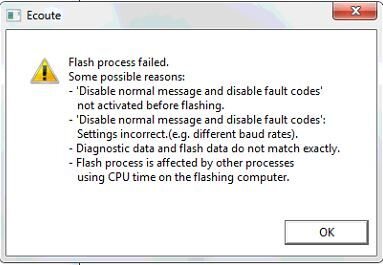

Заменил блок SBC: A2215455232 на такой же! Машина задний привод. Блок который поставил оказался с авто на полном приводе. Ошибка:
6264 SBC Momentenschnittstele verriegelt.
Вооружившись Vediamo пробовал обновить блок следующими версиями файлов:
2219029502_001.cff;
2214420653_001.cff.
Программирование не проходит, возникает ошибка: Снимок.JPG
Уважаемые форумчане подскажите что делаю не правильно.
Заранее благодарен.
Онлайн или офлайн обновление я бы попробовал, если софта новее нет то,
у него БЛОК НЕ ВКЛЮЧАЕТ СЕССИЮ ПРОГРАММИРОВАНИЯ.
даже если найдёт какой-то софт - он шить его не может по причине выше указанной.
