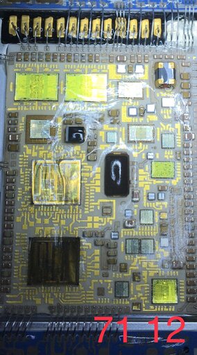

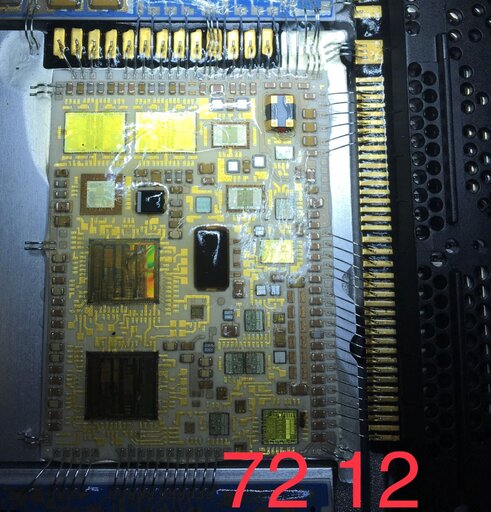

А кто-нибудь знает, внутри блоки тоже разные?
Называется найди 5 отличий, блоки не взаимозаменяемые, но внутренности (на мой взгляд) одинаковые. 70F58647-7427-4C11-B547-342CF67EF617.jpeg0D316BDC-2A2D-4C73-A805-A6A1AB7319FD.jpeg
сейчас 99% блоков одного функционала, но с разными версиями HW/SW выглядят внутри одинаково практически.
в некоторых случаях - полностью одинаково, а разность железа определяется жёстко прошитыми ID и бута .... поэтому сравнивать снаружи микросхемы зачастую смысла нет.
