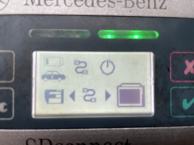

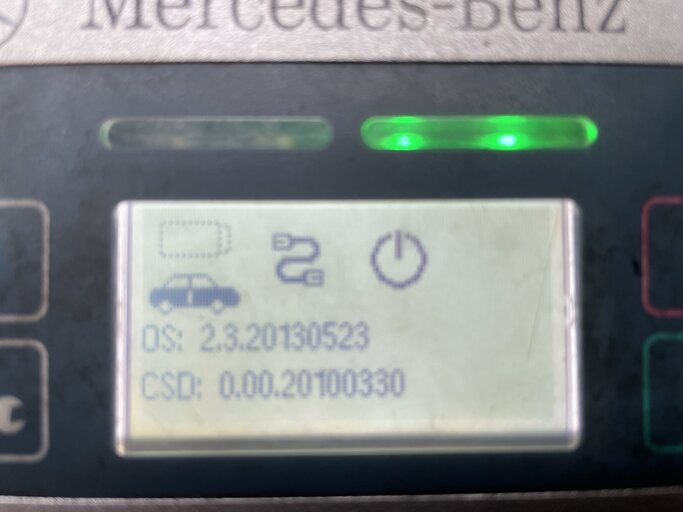

Вот только что случилось.
Отключился от машины... воткнулся во вторую и картина как на фото.
У меня мультиков два. Один чистокровный чинский. К его слётам CSD я уже привык (китаец он и есть китаец).
Уже за 2 года слетал раз 10... Подключался кабелем и восстанавливал из тулкита.
А вот второй мультик покупал у Андрея Carhelp'а (он их как-то доработывал) и он верой и правдой отпахал 12 лет.
И падал (давно) и серийники менял. В общем боевой мульт был.
Это первый раз на нем что-то отвалилось. Ну я подумал "Эх все когда-то в первый раз" и пошел перешивать...
И тут понял, что еще отвалился и LAN...
LAN проверял на разных компах и кабелях. Не видит мультиплексор.
Проблема выглядит как общая. Может кто сталкивался?
