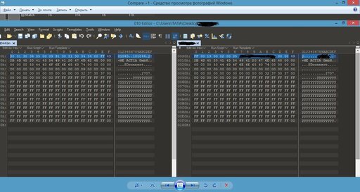

Слева дамп с которым пришел кит комплект,справа мой. Разница в первой строке.

Вопрос к вам
05 на 09 поменяй в своем еепроме..и ок)
Какую роль играет данное изменение, это по типу выключателя функции? Плексер стал видеть что на борту новая плата появилась?

Честно не вникал)сравнивал епромы...попробуй байт поменяй..а плату не ставь...будет только по кабелю работать)))

В самотестировании sdconnect есть одна ошибка: pmpic error. И сравнив ещё раз епром присланный с Китая вместе с платой, обнаружил отличие в верхней строке, помимо смены 05 на 09 надо ли ещё и строку менять, может а ней ещё какая информация заложена?

Сейчас поменял просто байт в своем епром, до этого лишь номер менял в епроме китайцев. Пробую. И вопрос по цитате, не ставив плату( которая DoIP?), и какие изменения должны были ли появиться?
