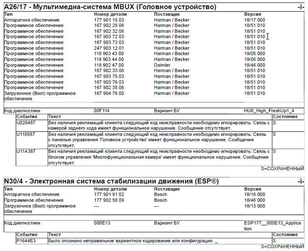

У клиента сел АКБ. После замены перестала нормально работать задняя камера.
Т.е. не совсем перестала, а работает так: на примерно 2 секунды открывается ручка багажника (в этот момент есть изображение на панели), затем ручка багажника закрывается и все... Больше ручка не откровется пока не выключишь/включишь зажигание.
Так работает всегда и при активации крышки (в N10), и при включении "R" и при открытии камеры из команда.

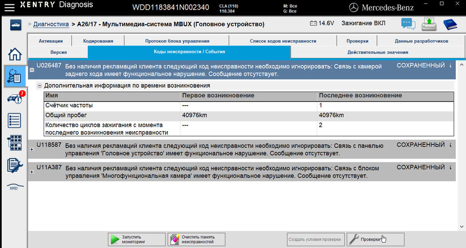

Из ошибок было только событие в parkman "Неисправен конструктивный узел" (без указания какой) с рекомендацией обновить ПО: parkman, esp, comand
Потер ошибки:

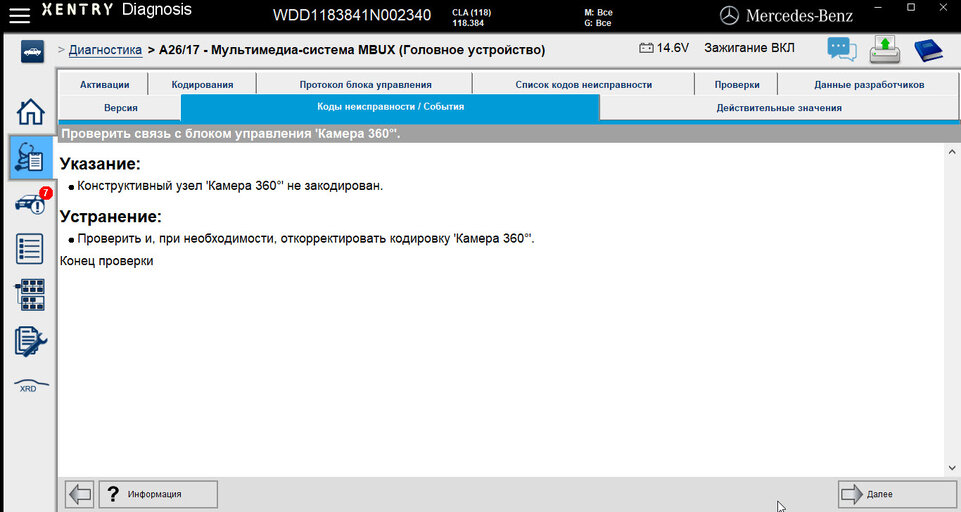

событие в паркман ушло, но вылезло то что на картинке.
В команде при входе в событие пишет "Неправильно сконфигурирована камера 360" (но камеры 360 в машине нет)
Голову сломал.
Может кто-то сталкивался
