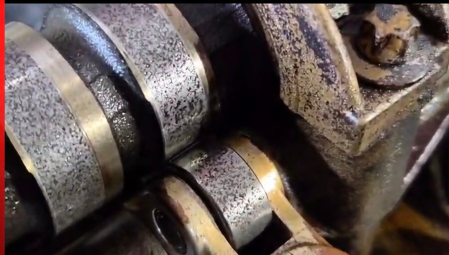

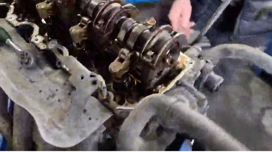

Не так давно был A-class, сгнили рокера и распред от конденсата.
