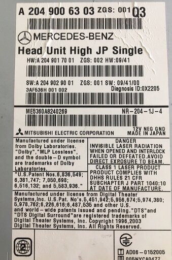

comand японский, после смены сетки радио и языка(язык не поменялся, как был английский так и остался) перезагружается через 15-20 секунд. Если снять жесткий, то работает, но в некоторых меню нет надписей. Обратно сетка через ведиаму не меняется.(т.е. можно установить ECE или ROW , а japan не дает) подобные темы находил, вроде как, надо обновить голову, а затем подсунуть hdd. Кто-нить сталкивался с подобным? В общем для начала ищется диск для обновления. Ксентри пишет актуальный для заказа A204 827 08 00 v16 europe , ну или более ранний, я думаю пока не принципиально.
Так все же написано в этой теме, читаем флеш, меняем hwid, заливаем обратно, прошиваем европейской прошивкой-> получаем рабочий вариант, ну или второй вариант ищем у себя в городе кто это может сделать, отдаём ему в районе 5-10р. получаем рабочий вариант.
Не могли бы вы поделиться дампом своей флешки (нужно для опытов)? В моей балалайке стоит другая флеш, хочу немного поэкспериментировать.
