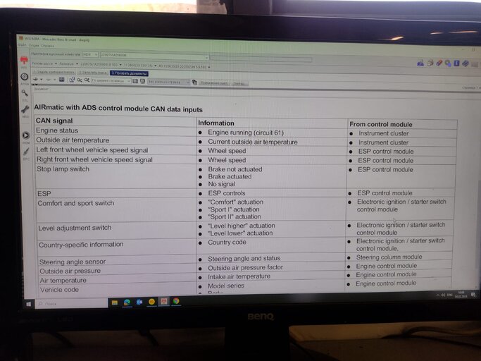

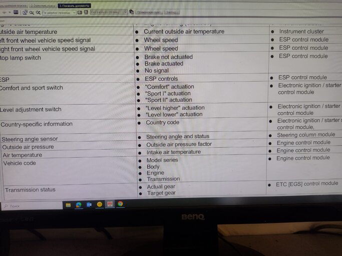

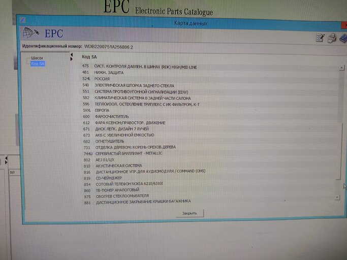

Добрый день, коллеги! В Airmatic висит актуальная ошибка по нарушенной связи с двигателем. При этом блок Airmatic работает нормально- машина поддерживает уровень, поднимается/опускается. Беспокоит предупредительное сообщение на комбинации приборов Airmatic visit workshop. А/м выпуска 09,2001 M113. то дорест, там есть N73, но нет N93. Проверил все кодировки в моторе, замке, комбинашке. В комбинашке поправил, она была меняная, но проблема была и до замены комбинашки, с родной панелью. CAN проверен осциллографом и прозвонкой на распределитель потенцилов- все норм. В самом Airmatic кодировок нет никаких, только калибровка кузова при вводе в эксплуатацию. Блок Airmatic родной, номер A2205450032, был вскрыт, но не пахан. Явных повреждений не имеет.
Подскажите, пожалуйста, куда копать, пока мысль накатить новое ПО на Airmatic, похоже проблема программная.
