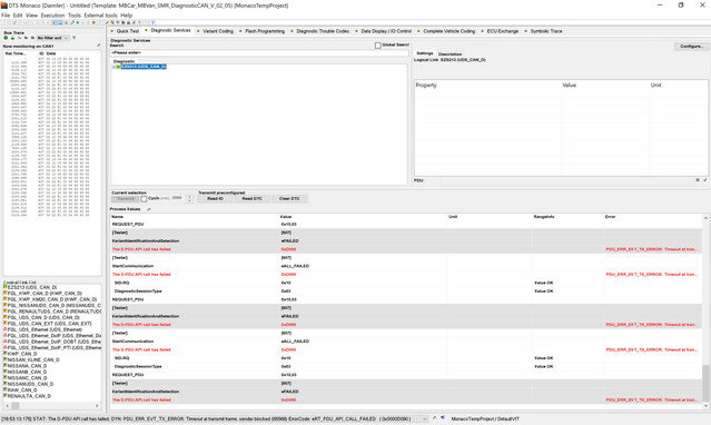

can-d не отдает, замеряю непосредственно на блоке:
Может ли периферия "убивать" весь can в блоке замке?

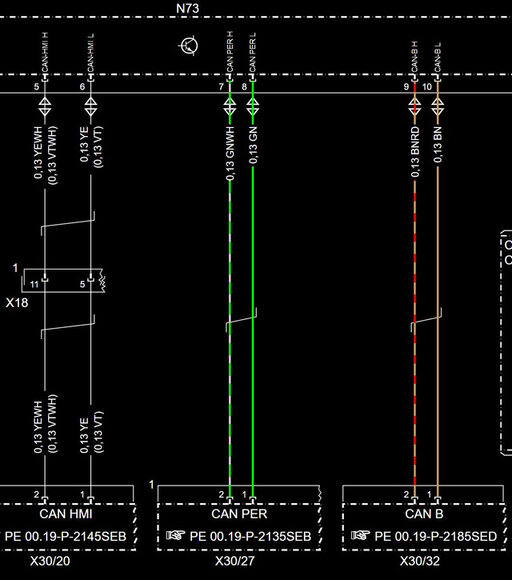

Был тут совсем недавно случай у диагноста нашего с химчисткой на 222, не реагировал ни на что. клемму АКБ снимаешь,ставишь на несколько секунд загорается приборка, а на приборке индикация туманок и ещё что-то, потом снова тухнет… коврик потрогали,влажноват , приподняли, а там x30/32 у стойки Б просто купался?
x30/32 - салонный can-b: передний и задний сам, блоки дверей, блоки сидушек, блок кейлесс

После этого пытаюсь подключиться на машине:
