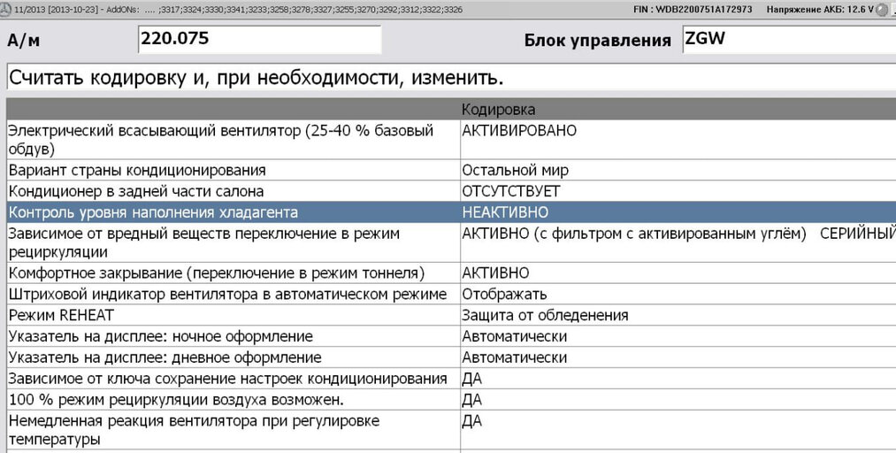

Где то месяц назад куда то ехал(температура на улице была около +25) и заметил что лампочка кондиционера горит(то есть он отключился). Уже не помню, но кажись через климат сделал диагностику и была отображена ошибка 1241(если в DAS в блоке климата посмотреть, что это за ошибка, то пишет - пониженный уровень наполнения хладагента). Я ее стер через климат контроль и кондиционер заработал.

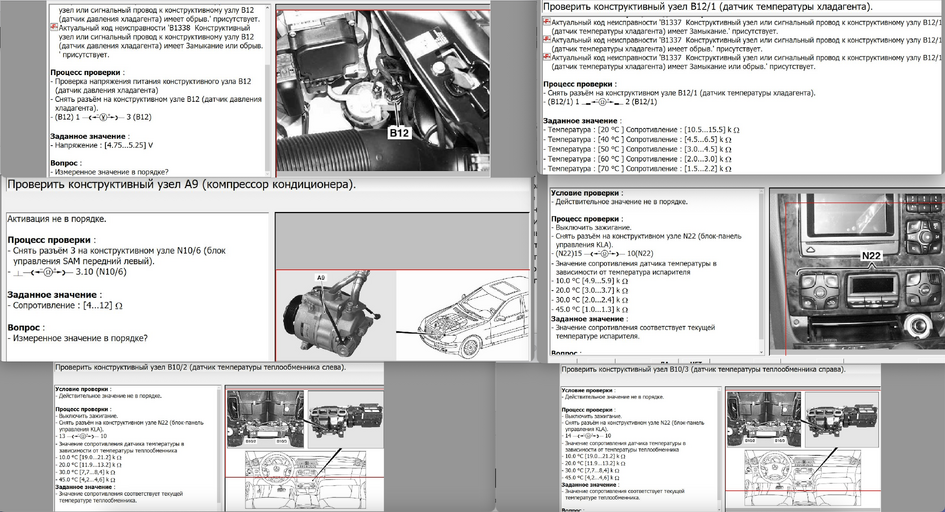

Решил провести разные проверки. Зашел в DAS посмотрел, что и как можно проверить.
Проверил:
-Датчик давления хладагента;
-Датчик температуры хладагента;
-Датчик температуры испарителя
-Датчик температуры теплообменника слева
-Датчик температуры теплообменника справа
-Компрессор кондиционера

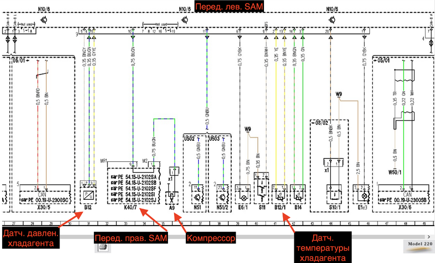

-Прозвонил провода на датчик давления хладагента(от левого sam до датчика), датчик температуры хладагента(от левого sam до датчика), компрессор кондиционера(от правого sam до фишки компрессора). Все звонится.
Все значения в пределах нормы.

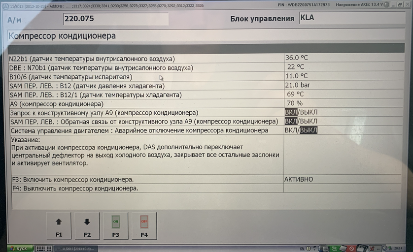

Пробовал делать тест компрессора через DAS. Когда компрессор запускается, то показания примерно такие после сек. 10-20 теста:

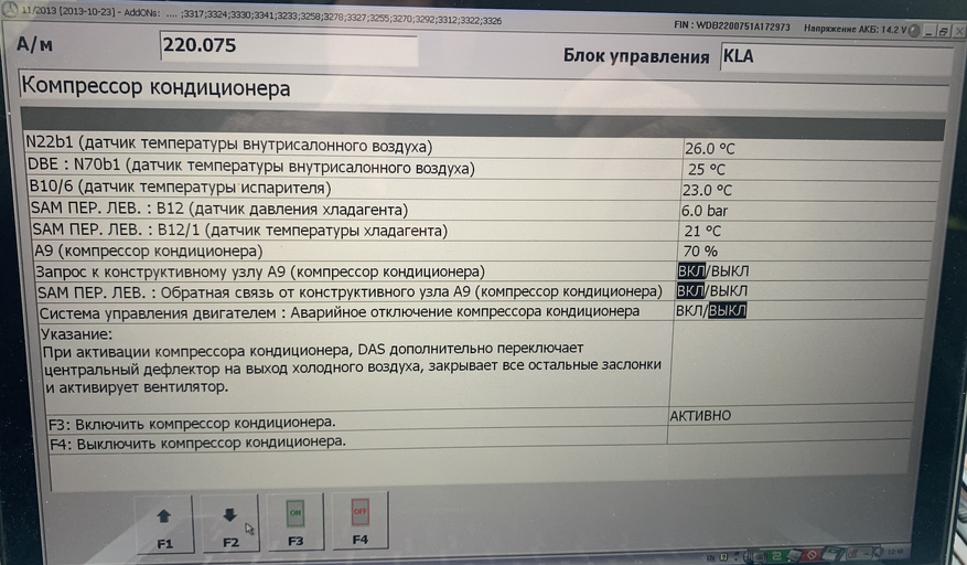

Когда не запускается при тесте, то такие:
