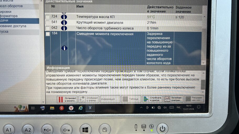

Обратили внимание на следующий момент, холостые обороты 700, ниже не опускаются даже через кодировки. Пытаемся задать 670-680 но обороты не опускаются. В следствии этого в акпп нашли что во вкладке " Смена передач" и значение момента перключение написано "Задержка переключения на повышенную передачуиз-за повышенного заданного числа оборотов холостого хода"
Внизу приписка про торможение как раз на фото
Самое интересное что в момент когда есть этот ТЫЧЕК вылазиет именно это сообщение на ту самую секунду пока сбрасывает с 3-2 затем в этом окне прописывается "Подъем"

За качество фото прошу прощения,знаю как это бесит, но это единственный артефакт
Так пониженную передачу? Там написано про момент переключения, те задержку.

В самом низу фото есть приписка про торможение и переключение на передачу раньше чем надо. На неделе проверю на другом таком же 205 эти моменты с оборотами и сообщение в акпп. В один момент когда обороты понизились сообщение поменялось на "Подъем" точно что то с оборотами

Ну а как тогда объяснить сообщение в ксентри? Типа повышенное заданное число оборотов ХХ. Кстати с 1-2 передачу проходит с задержкой когда оборотов 2200 и 19км\ч
