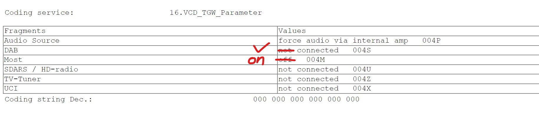

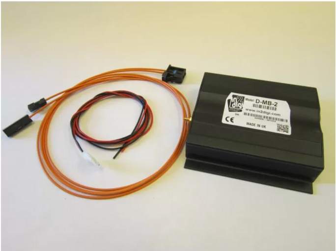

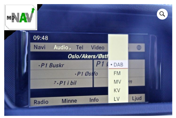

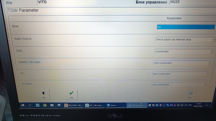

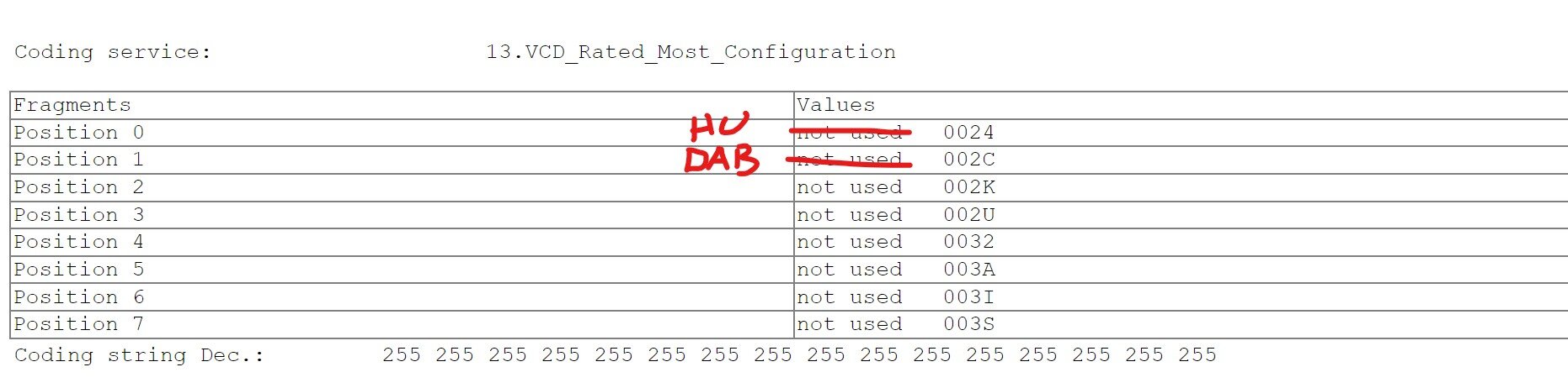

Добрый день. Приобретен in2digi D-MB-2 DAB tuner и подключен к COMAND NTG 2.5. Сам COMAND был закодирован сначала в TGW: MOST - on и DAB - connected, потом ещё в параметрах MOSTа установил HU/TGW в позицию 0 и DAB блок в позицию 1. По идее в команде должен появиться еще один диапазон волн DAB в дополнение к FM, КВ, ДВ и т.д. как на скриншоте ниже, но ничего не добавилось. Кто-нибудь знает что еще надо сделать чтобы в голове был доступен DAB.

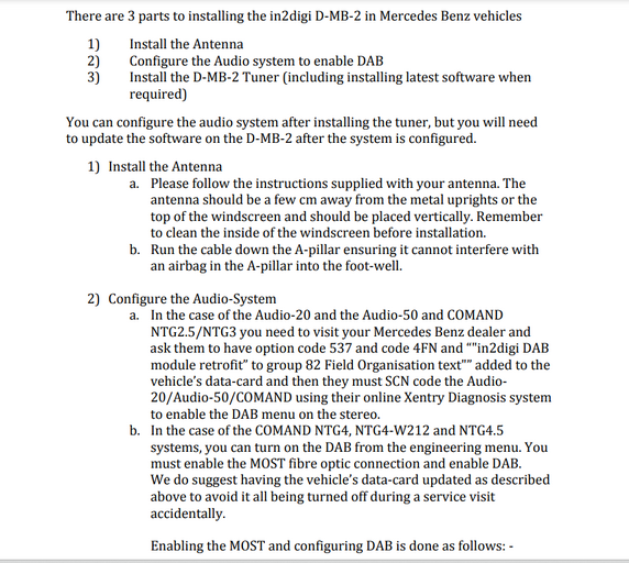

В инструкции написано как активировать, руками.

Я вроде написал что активировал в COMAND, но он так и не выводит DAB диапазон для настройки радиостанций.

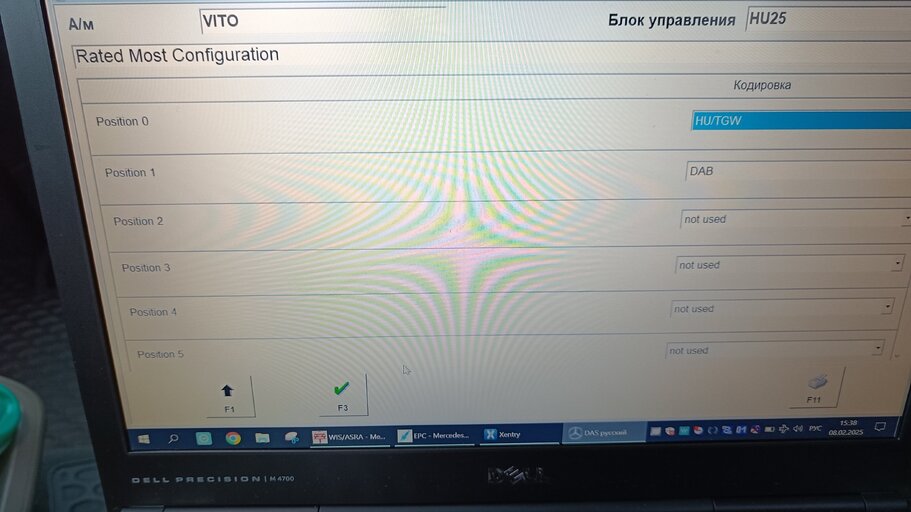

Да в инструкции описано как активировать для NTG4 через инженерное меню самого команда. Для NTG2.5 в принципе тоже самое сделал через ведьму (потом ещё проверил через ДАСовскую инженерку), но DAB так и не добавился в список диапазонов команда.

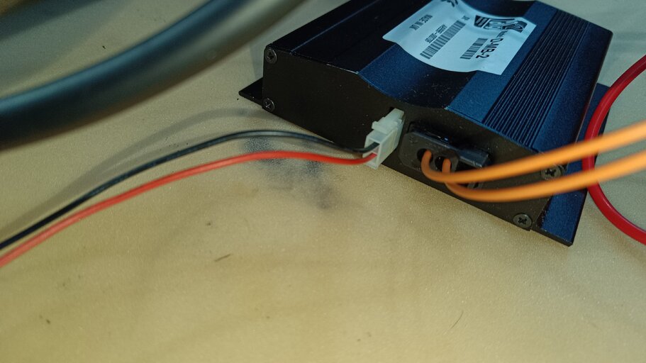

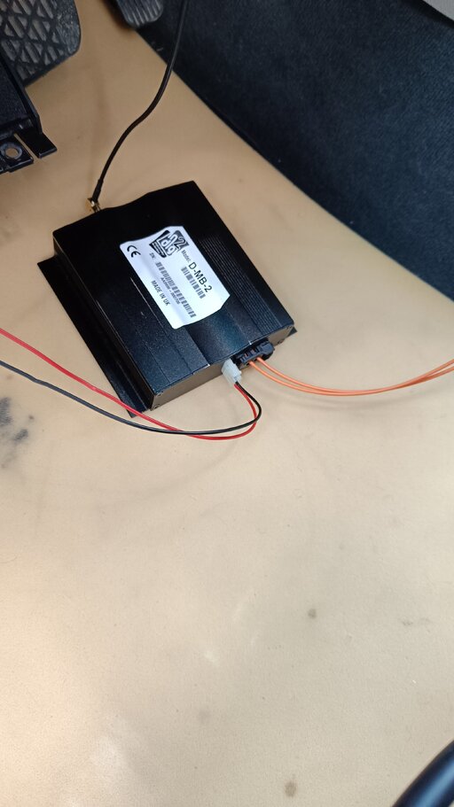

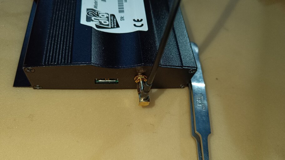

Первое фото - сам блок подключено питание, оптоволокно, и DAB антенна. Вчера на всякий случай обновил прошивку, т.к. не знаю какая была до этого для NTG4 или 2,5. В общем, как написано в инструкции. Перепрошилось нормально.

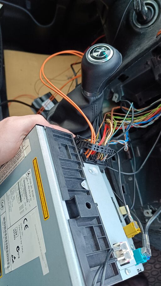

Второе фото - сама голова

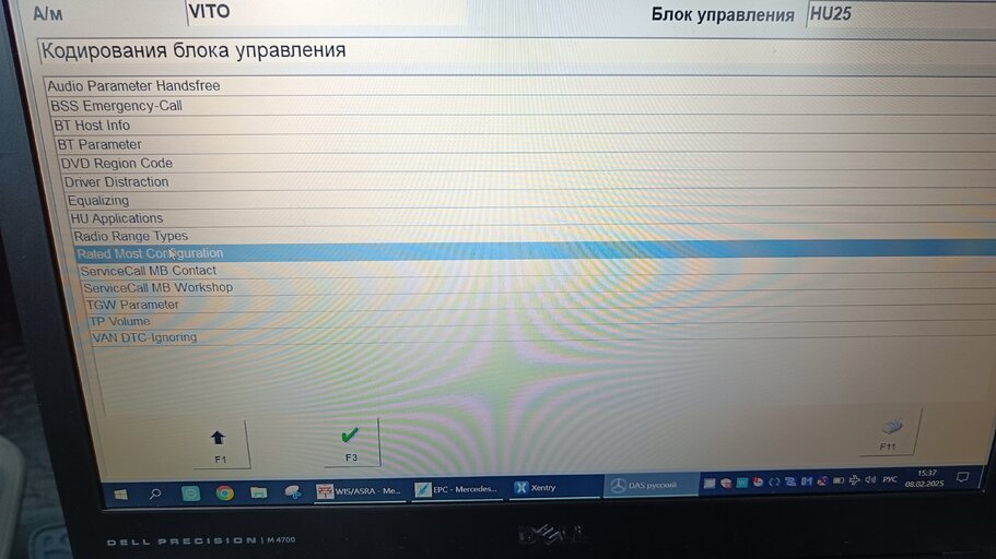

3 и 5 фото - то что менял в DAS На 4 фото - все группы параметров. Я заходил только в TGW parameters и Rated Most Configuration. Посмотрел другие, но там вроде ничего больше не надо менять.

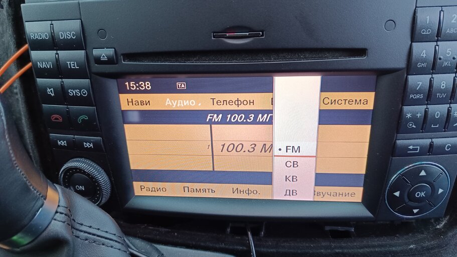

Последнее фото - доступные диапазоны, но DAB не добавилось.

Далее не видно что и как подключено. Сброс радио надо делать, меню независимо от наличия подключения блока должно появиться.
Оптика при запуске радио должна мигать.
Питание есть?
В радио ошибка по оптике есть?

Что пошагово фотографировать? Фотографировать как я подключаю разъёмы по этой инструкции? Не понимаю зачем и к тому же у меня не только 2 руки. Фото подключений крупнее, показанных на первых 2 фото. На DAB модуле всего 4 разъёма:
1- USB - для флэшки, для обновления прошивки
2- разъём DAB антенны. Сама антенна рабочая установлена на стойке и работает с другим тюнером, поэтому облицовку стойки не снимал ради фотографий
3- питание кинул временно от розетки под торпедо. Питание проверял мультиметром и кроме того если бы не было питания, то блок не прошился бы.
4- оптический кабель - вроде работает т.к. если вытащить, то получаю ошибку MOSTа при коротком тесте.
Скажите что конкретно надо сфотографировать?
Если даже блок DAB вообще не подключён, разве дополнительное меню DAB не должно появиться в команде после активации соответствующих параметров команда?
Питание есть?
Я не видел это сообщение, когда писал. Сброс радио не делал - моя ошибка.
Оптика мигает.
Питание есть.
Как писал выше - ошибка по оптике есть, если вытащить разъём из DAB блока. Если блок подключён, то ошибки по оптике не было
