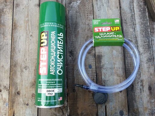

По отзывам самое нормальное средство. Единственный минус - трубка продается отдельно и стоит почти как сам балон )))
Только вот где искать дренаж на w204 и как определить что что пена точно попала на всю площадь испарителя ?
