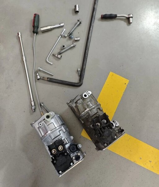

Было бы интересно посмотреть фотки ,кто разбирал компрессор до гаек уплотнение по валу откуда масло из картера в блок попадает ,может кто делал??
Да
фотки есть электроники?
Нету , визуально целое все было , если не выбросили , сделаю

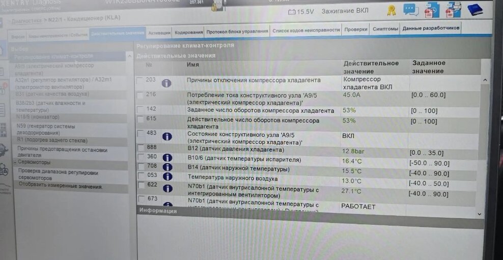

Клиент на работу климата не жаловался , ошибки по давлению тоже не было , появилась сразу как новый составили
так новый поставили - я даже не знаю, его-ж заправить надо было? может там момент, когда стравили газ пропущен при замене?
Интересно почему не было ошибок по давлению при отсутствии хладагента, датчик в компрессоре?
тут просто какая-то ошибка последовательности. @Влад пишет, что до замыкания компрессора клиент не жаловался, а ПОСЛЕ установки НОВОГО - оказалось, что там давления нет. это-же не домашний блок сплит системы, который с газом поставляется...

подскажи какое масло и куда заливали? мы вскрыли компрессор и разобрались как он работает. фото добавлю сегодня. система картера постоянно накачивается фреоном и гоняет масло. по сути что через трубки что через пробку. слилось 120гр

Обновил галерею по компрессору м256

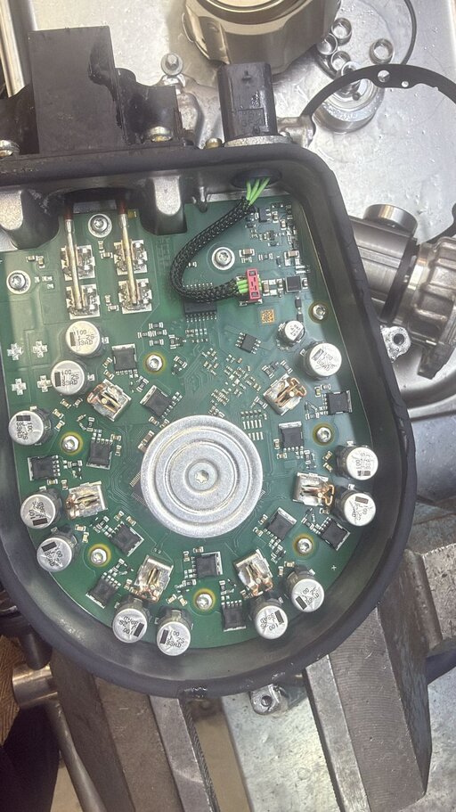

Как мы поняли мотор вращает по эксцентрику шнеки спирали и через клапана он нагоняет в картер фреон и масло, далее масло через фильтр обратно по каналу в муфту а фреон в трубку. гидроударить не может по маслу. Но смущает резиновая прокладка. Есть ощущение что она даванула высоким давлением в корпус компрессора и продавила масло в плату 🤷‍♂️
там спираль не вращается, а колеблется эксцентриковым движением.
PAG масло электропроводное.
надо POE масло использовать.
но странно, что в висе везде 362.1 - а это PAG

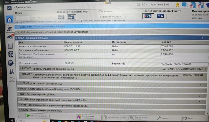

После того как привезли новый компрессор , поехали спустить фрион , подключились , а там пусто было, ошибки в климате не было , то есть была одна по датчику качества воздуха
Заменили компрессор
Подключились
Сразу появилась ошибка по уровню хладагента
Заправили
Ошибки стерли
Клиент умчал довольный

Фрион вышел именно из под крышки , в ихнем случае , да и в нашем наверное тоже
Ребята разбирали , говорят там резинка есть через которую к стартеру провода подходят и именно через нее фрион выдавливает в плату , ну а потом через крышку , так как она не герметична
