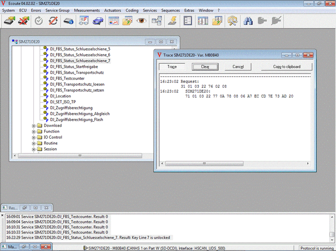

Здравствуйте. На W212048 12 года после пожара надо заменить моторник sim271d20. Для начала пытаюсь обнулить
б/у под привязку. Удалось считать 8 хэш и вычислить дилер хэш для обнуления
SONDER 06 A7 EC CD 7E 73 AD 20
UNLOCK 3E 71 20 03 8A 37 0C F0

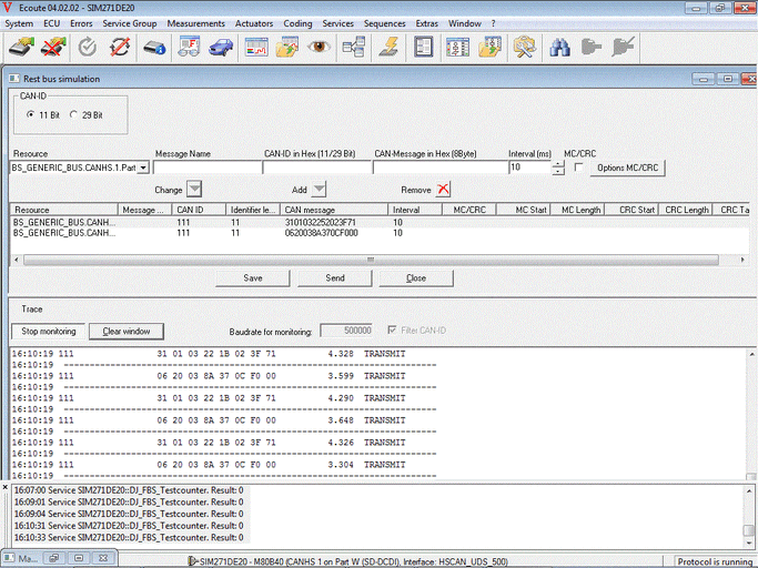

А дальше проблема, не могу обнулить (ввести) хэш разблокировки. Блок на столе. CAN BUS simution настроен.
Фото работы. Может кому приходилось обнулять такой блок? Помогите пажалуйсто.
