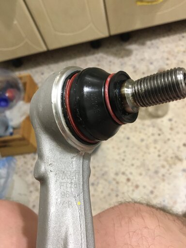

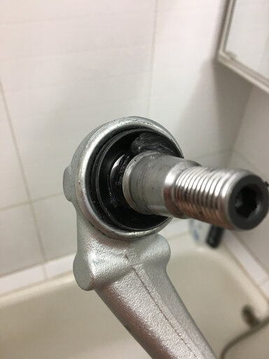

Приобрел новый рычаг, снял пыльник. Видно, что смазки положено очень сильно малое количество (см. фото). И это хваленый бренд TRW.

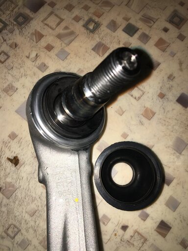

Снимаем стопорные кольца и снимаем пыльник. Очищаем шарнир и внутреннюю часть пыльника от старой смазки путем промывания в бензине (см. фото), и заполняем новой. Ставим пыльник на место, лишняя смазка вылезет наружу.

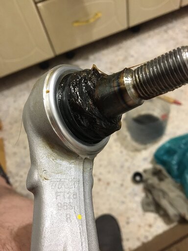

Количество смазки примерно такое (см. фото). Ну и сразу напрашивается сравнение между количеством смазки, что было, и тем количество смазки, которое положил я. Сравнение явно не в пользу первого.

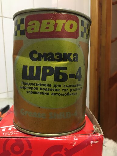

Смазку использую ШРБ – 4 (см. фото). Это большая редкость, я нашел ее на известной торговой площадке, еще сделано в СССР. Есть и другие оформления банок. Смазка была специально разработана для шарниров подвески и рулевого управления. У нее интересная волокнистая структура, которая позволяет смазке обволакивать шарнир, тем самым защищая ее от воды и грязи. Смазка очень пластичная. Как будто вместе со смазкой перемешаны тонкие волокна. Она образует вокруг шарнира своеобразный «чехол».
