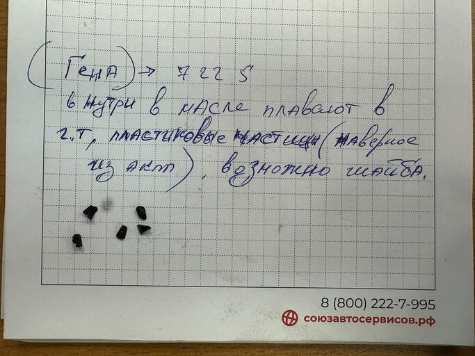

При включении D/R мотор глохнет, независимо от температур ОЖ, масла АКПП и за бортом, причем пытается сорваться с места, если сразу отпустить тормоз и поддать газку то поедет.
Релевантные коды неисправности отсутствуют. Присутствуют посторонние дребезжащие звуки из колокола АКПП при включении D/R
Сняли АКПП, отдали коробочникам.
Вскрытие гидротрансформатора: внутри с деталями все ОК, но обнаружены непонятные пластиковые частицы.(фото во вложении)
Вскрытие АКПП: нет изношенных деталей
Вскрытие гидроблока: проблема в части управления блокировкой, приговор замена гидроблока.

-что за пластиковые частицы внутри бублика, коробочники не нашли источник

Из АКПП они бы не смогли туда попасть.
Может клиент уже где-то ремонтировал бублик ?
У меня была похожая ситуация, после некачественного ремонта бублика, на 722.9, фрики не те поставили и мотор глох, пока масло не прогреется до рабочей температуры.

до нас бублик не вскрывался

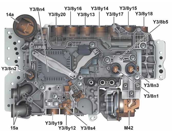

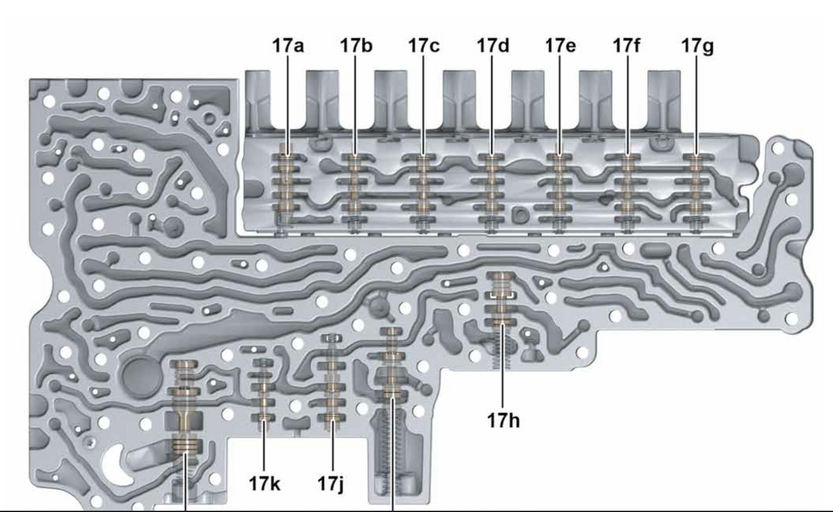

было такое на GLC253 также как у автора
подвисал клапан 17а
промыли расходили
на всякий случай поменяли саленоид Y3/8y20
