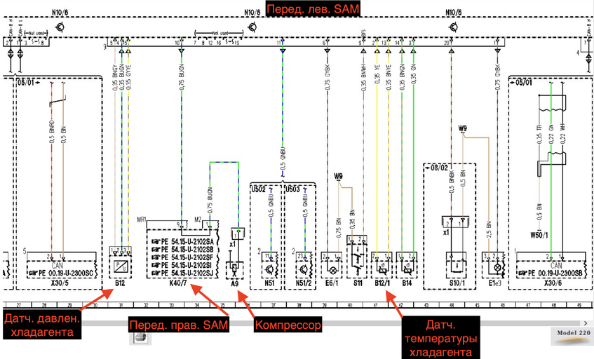

-Прозвонил провода на датчик давления хладагента(от левого sam до датчика), датчик температуры хладагента(от левого sam до датчика), компрессор кондиционера(от правого sam до фишки компрессора). Все звонится.

вот схема еще на всякий:Блок-схема.png

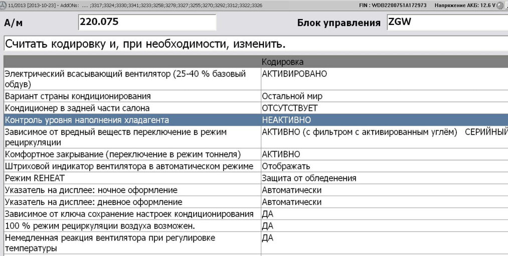

в DAS в блоке климата посмотреть, что это за ошибка, то пишет - пониженный уровень наполнения хладагента
При входе в тест вам дас предлагает отключить проверку уровня. Это глючит и надо отключать. Refrigerant level check.
Вы имеете ввиду в zhw в кодировках выключить - «Контроль уровня наполнения хладагента»?
*в zgw
Или так, если автоматом не предлагает.
Автоматом не предлагает. И так оставить на совсем? Как система с этой выключеной кодировкой будет контролировать уровень наполнения хладагента? Или его не особо нужно контролировать? Не совсем понимаю, что именно эта кодировка означает.
а это по вашему мнению должно по идее в общем мне помочь с моей проблемой, или избавиться от ошибки, которая появлялась на климате(ошибка 1241)?
Если второе, то эта ошибка появилась пару раз как описывал выше и уже давно не появляется больше. Сейчас и последнее время вообще ни в каких блоках нет ошибок связанных с кондиционерам.
