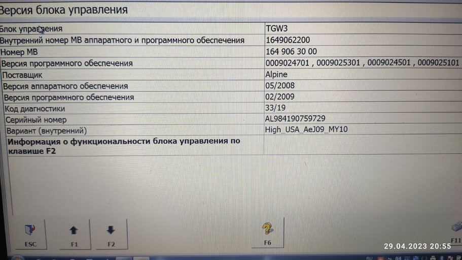

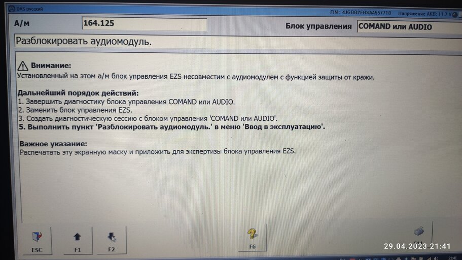

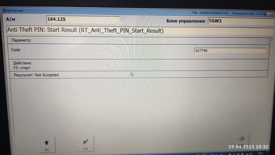

Pin не принимает. Через ввод в эксплуатацию даже не доходит до запроса кода. Через инженеру не принимает. В чем может быть причина? После сброса блока и до запуска двигателя команд работает.

Так а что обсуждать, если ксюха написала, что замок не поддерживает пин. Менять замок или бошку

от фотки увидел ваш номер кузова,..увидел и что радио ваше родное,..и пин ваш родной,...тогда скажите что другое делали на авто,..и когда начало радио просит код.
не нужен вам пин для етой магнитоле,..верните продавцу и попросите другой
