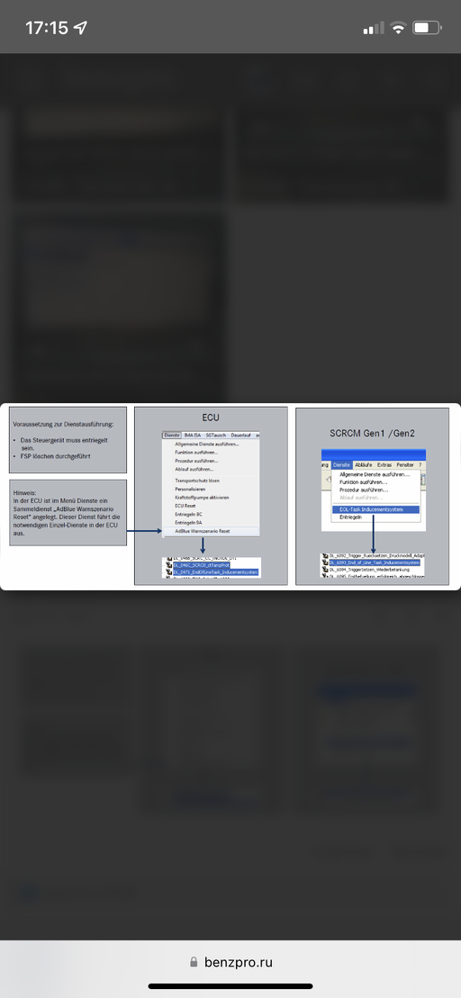

Проблема аналогичная, не получается при помощи Vediamo 05.01.01 обнулить ошибку Adblue , остаточный пробег ,из 800км остался уже 40км.

Выше предложенное попробовал
Но результатов, нет, скорее что-то делаю не так.

что значит НЕ ПОЛУЧАЕТСЯ
Делает разблокировку блока ,
DJ entriegelung 9A
А последующие команды как в описании на фото пишет Failed.
И ничего не происходит
И при нажатии Dj_Adblue Warnszenario Reset,
Пишет результат: Failed Execution of Warnscenario reset.
так смотри код отказа! по нему выяснять ЧТО ИМЕННО НЕ ПОЛУЧАЕТСЯ. кучу раз говорится - не надо тупо тыкать с закрытыми глазами! всегда надо смотреть что тыкаешь и что в ответ...

У меня к сожалению только фото плохого качества, не могли бы подсказать где смотреть
