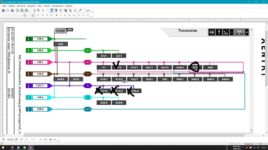

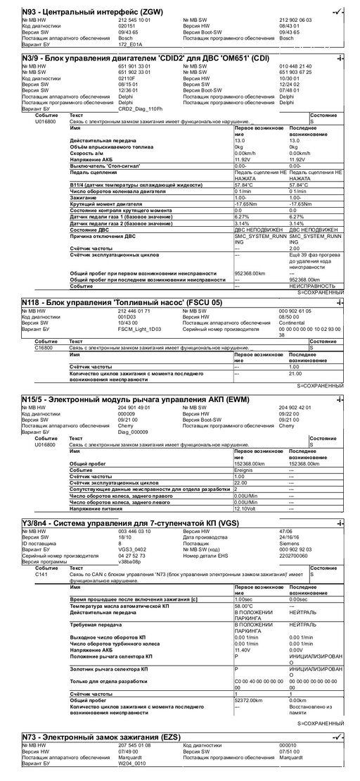

Вот ошибки и схема CAN. Авто X204 2010 год.

зачем нам короткий тест в котором ничего нет про коробку? зачем схема соединений CAN?

У меня ощущение что ошибки по кан появляются с задержкой. И ещё ньюанс. В хентри быстрый тест ошибок не показал, а когда зашёл в тот-же блок в ведиамо там висит три ошибки по кану. Может они и были, а быстрый тест их не показал?
Эти события могут быть связаны с тестом. Если при дефекте находясь как написал ранее нет - значит оно ни при чем. Смотри описание кодов
