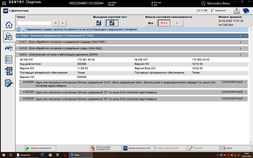

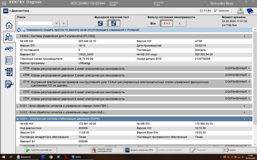

На машина (x204, рест) езжу ~5 месяцев, ситуация сегодня возникла первый раз. Tемп. воздуха около нуля, завел после ночи, погрел 15 секунд, поехал. Через 2км остановился, вышел в магаз. По возращению завел, при попытке переключения на Reverse очень сильный пинок, практически удар, коробка переключилась. Не отпуская педаль тормоза, попробовал переключится в Drive - тоже самое, практически удар, коробка переключилась. Поехал. Покатался по городу, целый день без нареканий.
К коробке претензий никаких до сих пор не было, на скорости переключает мягко, пинков/ударов вообще никогда не чувствовал. При переключении с паркинга иногда может не сильно толкнуться (пофиг холодная или горячая), но практически не обращаю внимания на это. Масло менял сам, где-то тысяч пять назад. Переключатель режимов на руле (кочерга)
Короткий тест прилагаю. Ошибки по ESP/коробке, все неактуальные. Как по мне они взаимосвязаны. Вижу впервые, никогда не было - в том числе и при покупке (а сканер к ней очень давно не подключали, года 2-3 точно).

Это частая беда? Причины выхода из строя - перегрев, естественный износ или еще что-то?
такое бывает. посмотри ещё стружку в поддоне... маловероятно, что она там есть, так как по всем клапанам проблема... блок дохнет.

При чем тут мотор и масло, если у него электрические неисправности по группе клапанов? Зачем их мерить если сейчас нет проблемы, и проблема по группе сразу?

Может. Но тогда ошибка будет одна и она будет актуальная. Тут этого нет.

Не спешите менять плату. Дождитесь повторного проявления неисправности. Либо обратите внимание на состояние Вашего аккумулятора. Возможно причиной этому именно он. Очень часто приезжают машины у которых куча необоснованных неисправностей и всех их объединяет мертвый аккум.👆

Кхм, ну аккум родной еще, 05.2013 - т.е. ему практически 9 лет.
1) У меня нет привычки подолгу греть машину в холодное время года. Сейчас ночью до -5, жду около минуты и без фанатизма начинаю движение. При этом часто замечаю, что на холодной машине при переключении с 2->3 (или 3->4) проседает свет фар. Т.е. они конкретно кратковременно тухнут и включаются
2) Если посмотреть результаты короткого теста, то там видно "Напряжение АКБ - 6.20V" в фризах. Это вчера смутило, когда просматривал - но подумал, что глюк программы
3) Доп. аккум тоже дохлый, на него машина периодически ругается, особенно после морозных ночей ("Резервная АКБ - неисправность")

Вот вам и корень проблемы👌👋🏻👍
СостоЯние батареи можно посмотреть в данных борт сети. Внутреннее сопротивление и ёмкость в момент старта.
Если никто не жалуется на питание, то это проблема только платы. Один из вариантов ее неисправности.
Также дохнут dct, которые при нормальном напряжении начинают показывать заниженное питание.

ну разжуй уже всем тогда, а не только романофф - как при сохраненных ошибках по клапанам можно выявить неисправный клапан? не это ли тупик - лезть в гидроблок, прозванивать клапана исправные? ладно бы еще сказал, что другой комплект клапанов подкинуть надо.
ps насчет практики еще могу добавить - видимо не такая она наполненная, что ты советуешь так углубляться с ошибками по клапанам
ps2 вот по акуму еще можно согласиться, но опять есть одно но - первый то клапан что в ошибку из-за акума не падает?
Два - дефект проявился не при холодном пуске, когда можно было бы предположить просадку из-за низкого заряда (то, что нет событий по питанию в других блоках мы пока игнорируем) , а в течении эксплуатации, когда все было горячее и заряженное.
я согласен с этим, но акумы иногда себя подло ведут)
был как то 212 рест, после поездки и последующей получасовой стоянки не заводился, щелкал стартером и тут же отбивал. тест акума проходил и указавыл на половинную его емкость, недавно на 213 (но на под уставшем акуме) при холодном старте рейка уходила в себя и не работала.
