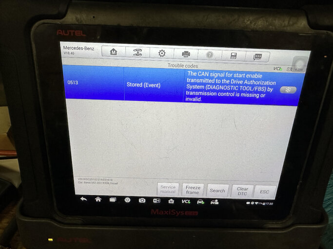

привет, не могли бы вы дать мне первый шаг или ссылку, как это сделать? У меня та же проблема, надеюсь, ваше решение мне тоже поможет...
у вас P0513 ошибка? покажите.
да, 0513, симптомы такие же, как описал автор поста. У меня есть SD Connect s4 и vediamo, но я не знаю всех шагов, как решить эту проблему. Может ли кто-нибудь помочь мне?
шаги описал автор темы, в теме есть решение.
