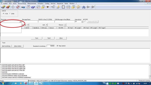

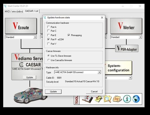

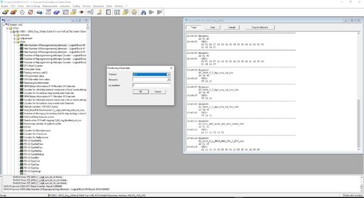

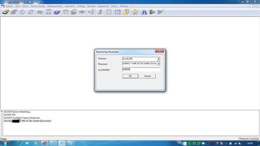

Всем привет! Имеется vediamo 05.01.01 и китайский С4 (OS: 2.3.20130523 CSD: 2.11.20150601).
Toolkit OpenShell 07.2019.
Все работает (кодируется, программируется) кроме channel monitoring и can bus simulation.
Подскажите куда рыть?

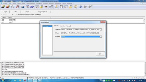

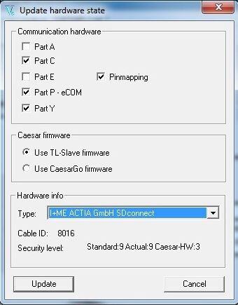

Попробуй ещё один мульт подключить. Симуляция может заработает, а может нет. Может с actia не взлетит.
У меня норм с ACTIA работает все
вот и я помню, что уменя работал мониторинг один раз

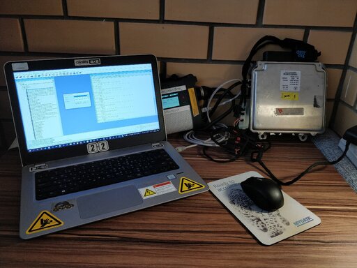

Вот как то так) С настройками ничего не делал, хз как работает)

Так не про трассировку текущего блока, а про общий мониторинг протокола или про произвольную подачу в can пакетов.
короче, в 5 версии это не будет работать на PART_P никак. требуется другой мульт. так как sdconnect используется только в режиме part_p, то на нём не будет.
ну, поставьте. и почитайте темы - всё это ОБСУЖДАЛОСЬ И ПИСАЛОСЬ ЧТО ДЕЛАТЬ.
