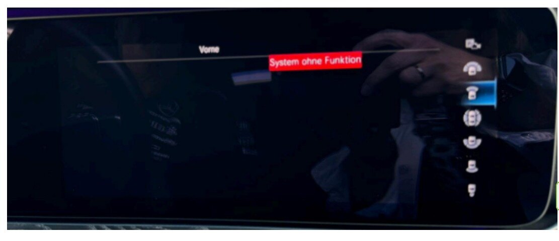

Что значит? Как выглядит?
на клиентской тачке при запуске двигла и включении задней передачи камеры не работают (не всегда) и на екране то что на картинке в типсе.
