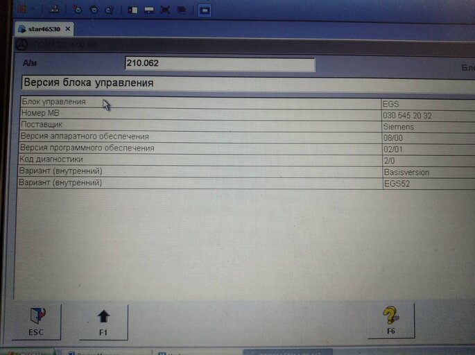

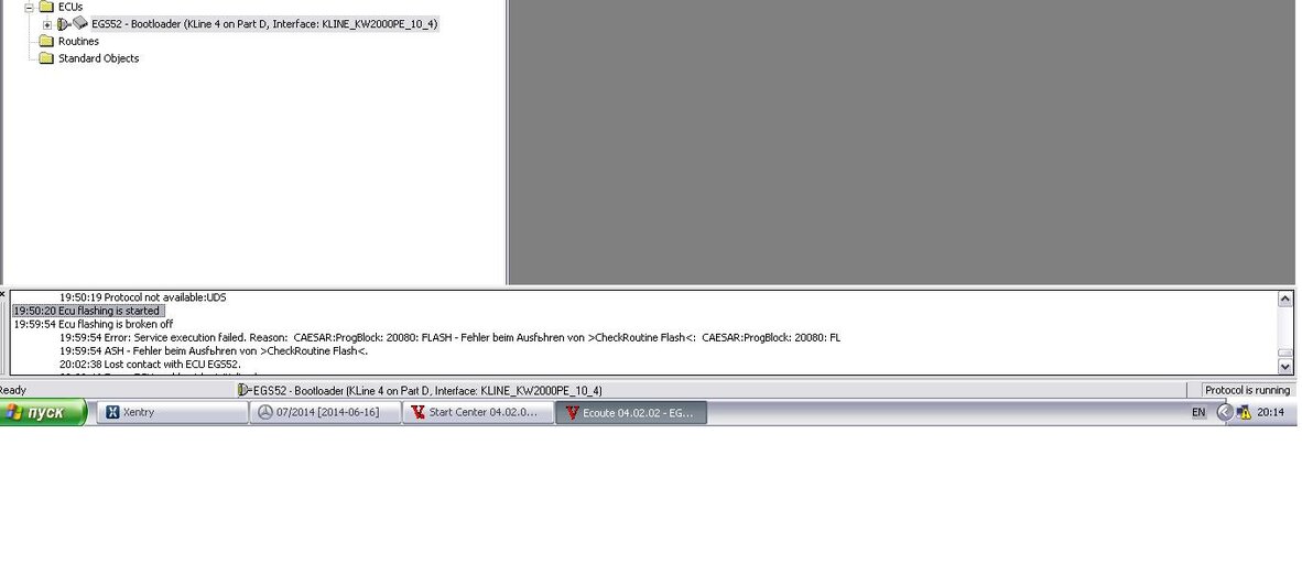

кузов 210 2001г. при диагностике через das этот блок нестабильно работал, выдавал ошибки инициализации, короткий тест его не видел. При подключении на столе через К-линию к Vediamo то же самое, ошибки при считывании данных, периодическое отваливание. Со всеми остальными блоками связь стабильная была. Поэтому было принято решение обновить прошивку через Vediamo. Изначально данные по блоку были: Номер 0305452032, вариант прошивки Basisversion. После попытки прошивки стали: Номер 0305453632, вариант прошивки Bootloader. Так как все попытки повторной прошивки в Ведьме заканчивались ошибкой Broken Flash, попробовал в DASe запрограммировать этот блок, но при нажатии вкладки "Программирование блока" ничего не происходит. Все действия с этим блоком в DAS недоступны.
