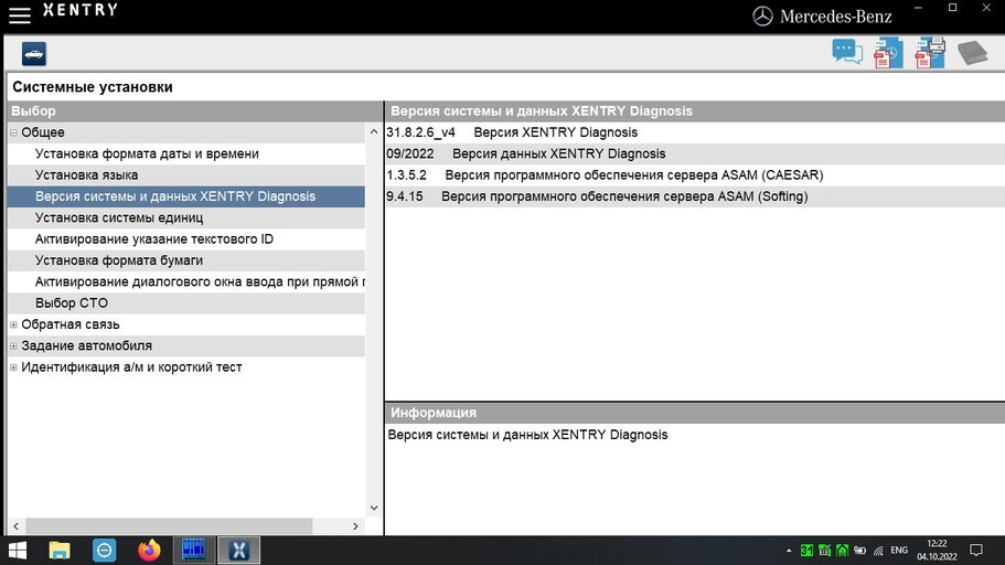

В целом пока так, один из mhh-кейгенов сработал. Xentry запустился, меню слева в настройках не покоцал и диагностику сделал.

Добрый день!
Устанавливал с нуля на PC (HP i5-6500 8GB SSD250)
Win10-64 CORP LTSC
Xentry 09.2022
Собственно вопрос в том, что после всех известных мне "манипуляций", категорически отказывается запускаться - "Отсутствует право доступа"
Просмотреть вложение 10685
По Старткею проблем не вижу совсем.
Просмотреть вложение 10686
По логам: "в файле лицензии лицензии не найдено..."
Вот выдержка из лога C:\ProgramData\Mercedes-Benz\logs\XD_MB\diagnostics.log
[2022-10-01 21:26:23,419] EventMatcherAction{license02} triggered by 'XENTRY.LICENSINGCORE.0007 - No License to initialize'
[2022-10-01 21:26:23,421] FileInfoProvider:
c:\ProgramData\licDir\lic_key_2.dat: size=161. lastModified=2022-10-01T20:37:31.808334+03:00
directory is writable
file is writable
[2022-10-01 21:26:23,435] LicInfo:AppId=252,HwId=4C519115FA03,OldHWId=440ED9945DC7,LicHWId=com.dcx.licencesupport.exceptions.NoLicenseAvailableException: No license for application ID 252 can be found in license file
Тупик какой-то....
