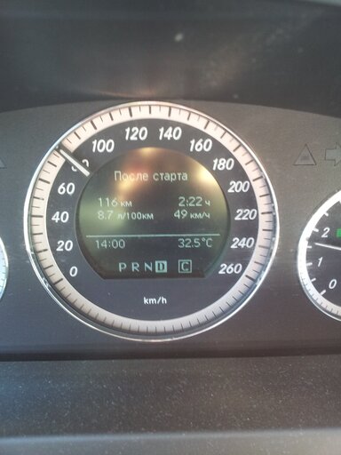

Хороший расход, но на скорости 90кмч нет замера. Как писалось. (говорилось - замерить МГНОВЕННЫЙ на этой скорости, т.е. ЕХАТЬ 90кмч и СБРОС сделать статистики, тогда средняя 90кмч)
в данном замере - 2х часовая езда с разгонами, торможениями и прочим, тоже даёт понять, что у автора нет проблемы 20л расхода, но нужно более чисто.
1623
очень хороший расход.
вторая картинка ни о чём - там меньше минуты езда, по первой - прекрасно, хоть и не равномерная езда (средняя 72), но расход нормальный...
как я и говорил, проблемы нет.
на спидометре расход показывает так как было и должно быть что по городу что по трассе. 18/20 никогда не показал. максимум 14
