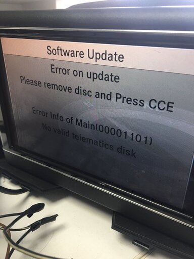

12:49:59 Ecu flashing is started
12:50:06 Ecu flashing is broken off
                12:50:06 Error: Service execution failed. Reason:  CAESAR:ProgBlock: 20705: Flash - Error InitDownload: No valid telematics disk:  CAESAR:ProgBlock: 20705: Flas
                12:50:06 h - Error InitDownload: No valid telematics disk.
на экране при этом начинается загрузка и сразу
Пробовал так же номер sw который сейчас в блоке 2049029001 , те же ошибки.
Че то не так делаю? По ошибки я понимаю что, не то sw. И да, все это пробую без диска.

HU2.5-HU4.5 обновляется с диска.
для этого надо чтоб был диск с указанными файлами по указанным в *.CDI файле путям. диск в дисководе. дисководе радио.
остальная процедура прошивки такая-же как и для всех других блоков - VEDIAMO - Как программировать блок используя vediamo/ecoute.
тогда оно будет шить.
Надо полчается записать таки диск, на котором создать папку hu_204\092900\A204902\6601_001\ и в неё положить файлик 2049026601-001.cff и то же самое для файла телематики.

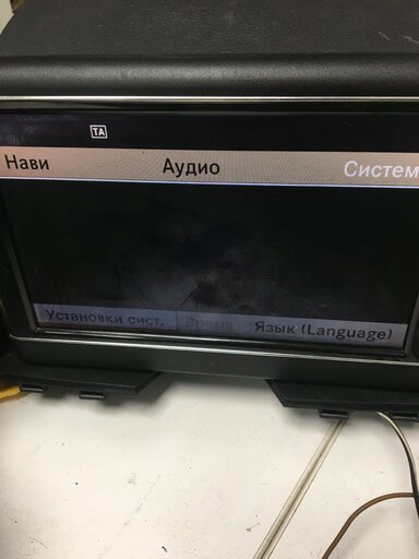

Вобщем получилось вернуть к жизни, появился даже русский41BD359F-EFE6-4364-9A39-8B42BFEA11C7.jpeg

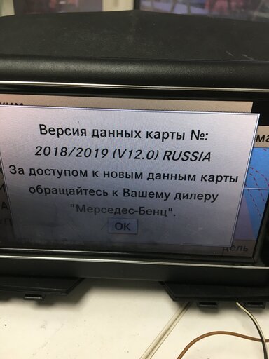

Осталось допинать навигацию(пока не хочет грузиться)
Насчёт того как? Максим был прав в других темах, править hwid , в данном случае я поменял на 2049016601. Hwid лежит в флешке 29jl32 . Можно наверное, и проще влить, манипуляциями с диском телематики, но у меня пока не удалось
