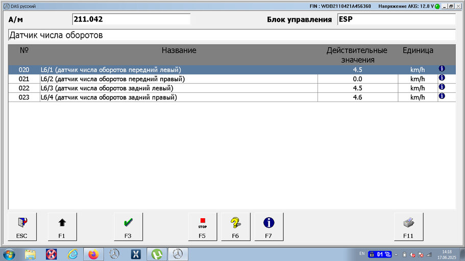

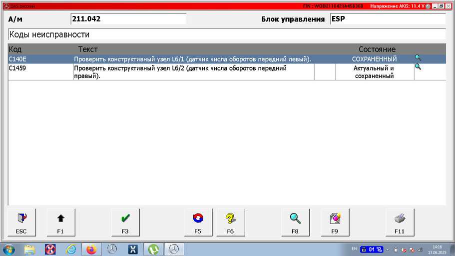

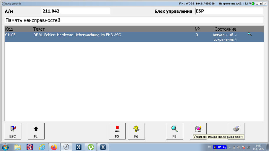

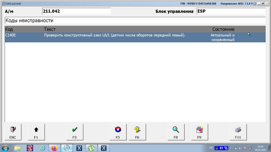

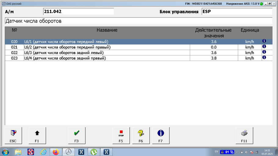

Столкнулся с ситуацией, приехал ко мне w211 с ошибкой ESP, в актуальных ошибка по датчику ABS переднему правому, в сохранённых передний левый.
Заменили торговое колесо и подшипник, датчик ABS на правом колесе.
Ошибкабка по правому ушла, но стала светиться по левому в актуальных.
В действительности, не видит вращение правого колеса.
