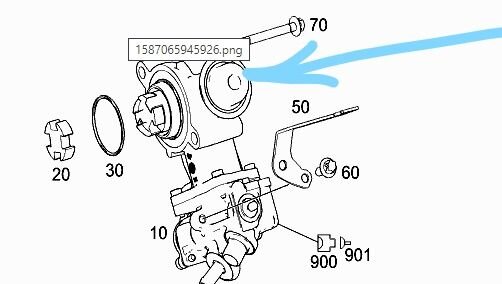

парни насос менял не в сборе. а вот так.по проверкам всех ошибок ссылается на проверку хода мембраны в маслянном расширительном бачке.а он находится на этой переходной части на насосе.его разбирал внутри сухо
похоже в этом проблема
внутри похоже масло должно быть .а у меня сухо.кто подскажет каким образом оно туда попадает.предполагаю что маслоканал из гбц или середины распредвала туда идет
мембрана
проверяется БЕЗ разбора через отверстие штангелем. зачем вы начали разбирать это - не понятно.
проверяйте, что у вас есть 20 позиция.
я так и не слышал - менялся-ли вал.... ну , и если нет, то глазами-руками проверить, что устанавливаемый ТНВД ФИЗИЕЧЕСКИ входит в зацепление с валом, есть ВСЕ детали, и так как его уже зачем-то вскрывали - взять ХОРОШИЙ насос, куда никто не лазал и поставить согласно руководству WIS (угол колена)
вал не менялся,фазики менялись,физически сцепление насоса с валом есть(крутил без клапанной крышки),вопрос остается-должно ли быть масло в переходной части насоса и каким образом оно туда попадает.кручу в руках никаких отверстий не вижу
и за счет чего ходит мембрана
она ни за счёт чего не ходит, это компенсация температурная. возьмите нормальный насос куда никто не лазал и сами не лазайте никуда в него. там нет ничего обслуживаемого.
камера расширения меряется штангелем как раньше написали. в XENTRY есть значение СКОЛЬКО должно быть. сравните с тем, что есть.
@chipser33 скока раз не пытался проверить ход мембраны штангелем, всё время пишет что неисправно!)
Масло там недолжно быть! Если располовинить тнвд, то там масло есть, оно идет через распред в него!
