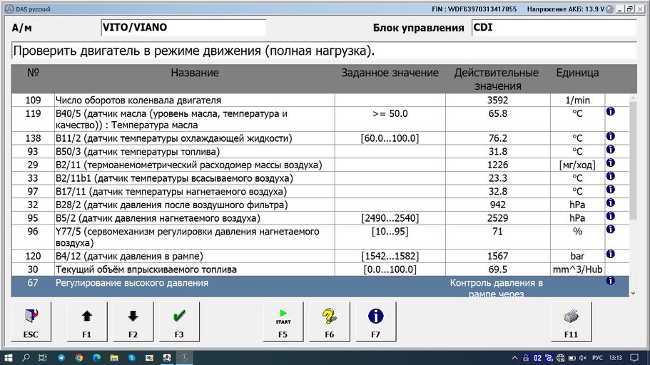

а так - если всё в порядке из вышеперечисленного, то смотрим скрины проверки ПОД ПОЛНОЙ НАГРУЗКОЙ (кикдаун)

Скрины под нагрузкой выложу позже.

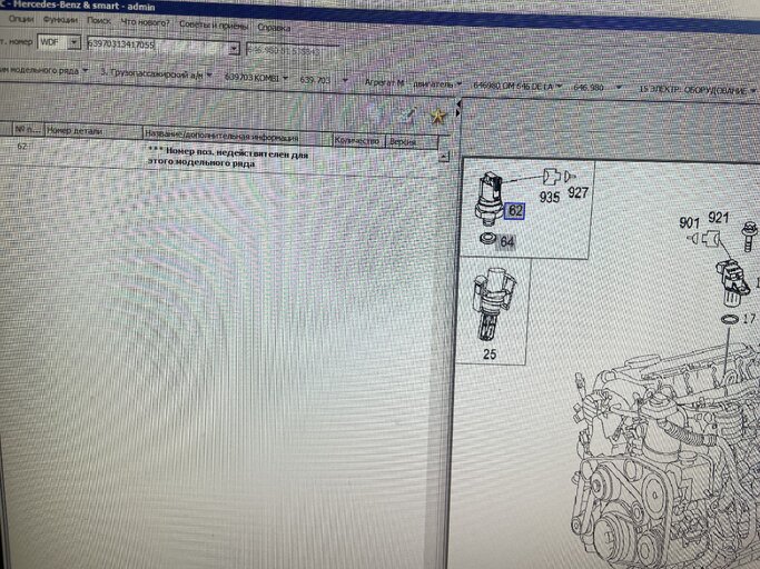

Нету у меня в авто b60 судя по epc.

по WIS наличие датчика B60 -при наличии DPF.

ну, если проскальзывание будет - что толку с момента? да и посмотреть параметры ПОД ПОЛНЫМ ГАЗОМ уже ранее писали...

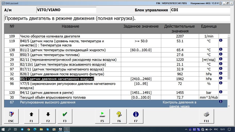

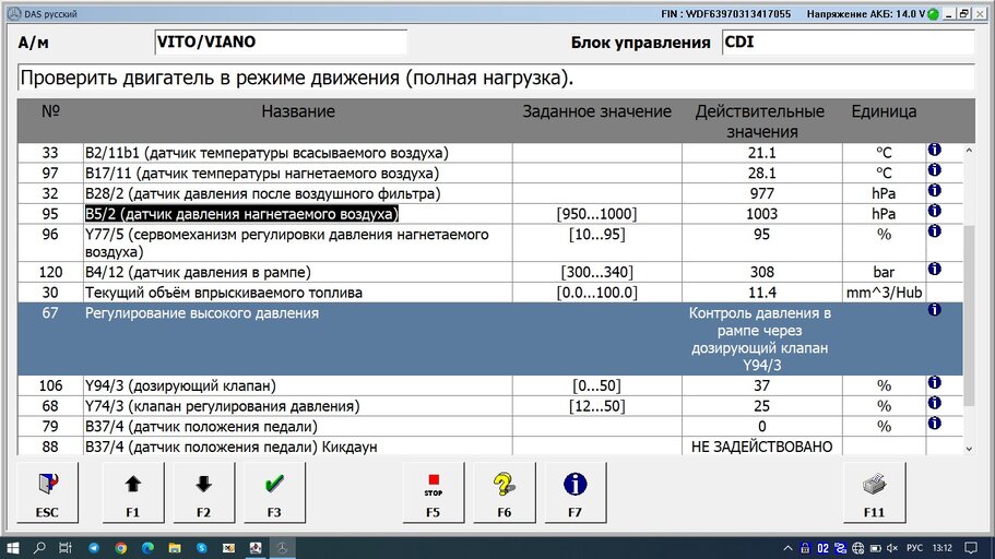

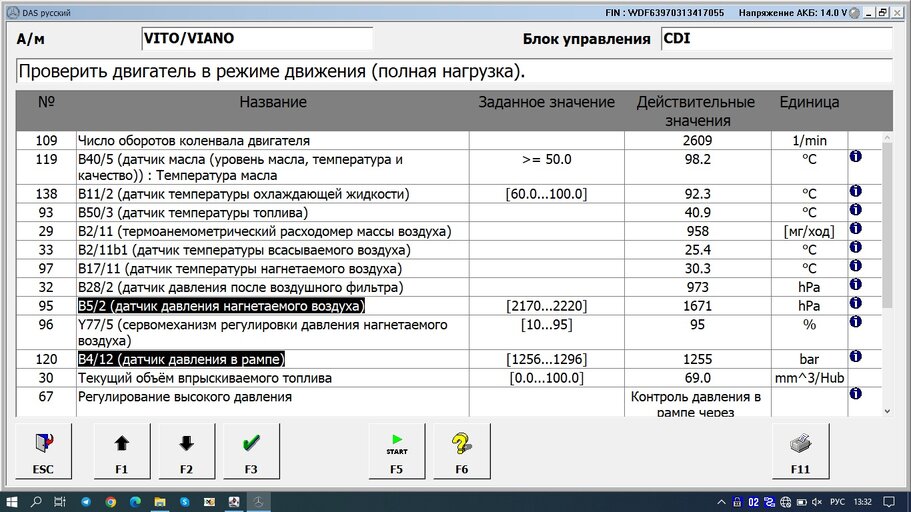

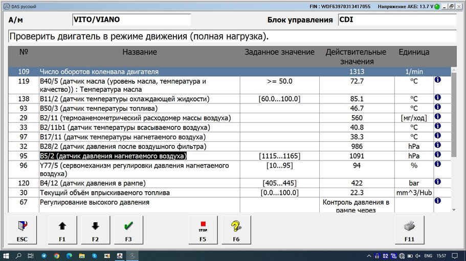

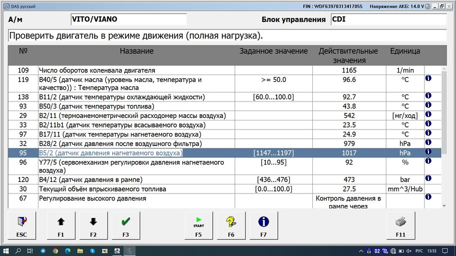

ничего толком не увидел , может кто пнет куда обращать внимание
тут нагрузка на месте с двух педалей.
вторая вкладка это вдвижении, но только то что я сам смог заскринить.....одному не удобно...
