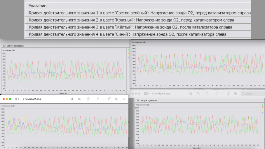

Надо график лямбд смотреть.

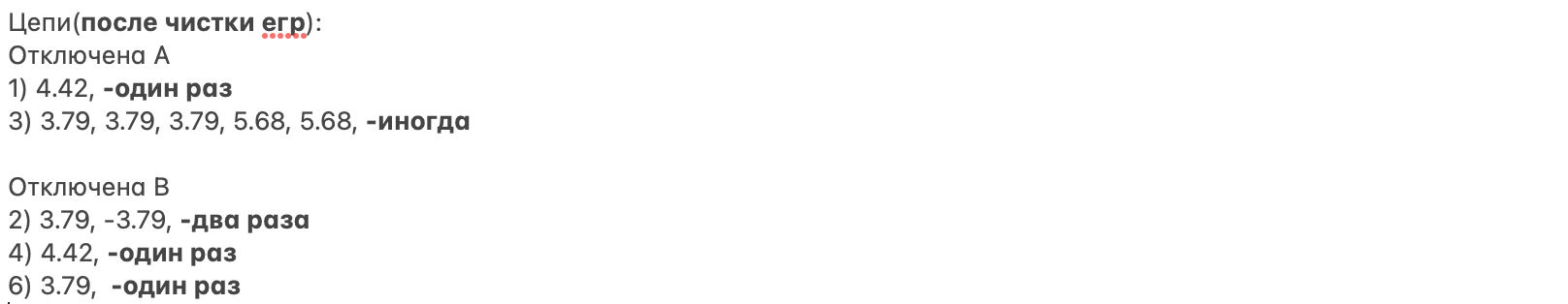

вот фото, несколько раз заходил делал, чтоб больше информации было:
Отключал, сегодня так же цепи на катушках(по 1,5 мин каждую). Вот какие сегодня показания. Записал, все, что больше [-3.5...3.5]
Смотреть при пробрызгивании надо изменения лямбд, нахрена нам эти фото? Ты не понимаешь физику процесса или не внимательно читаешь.
тебе же прямо после твоих «смотрел на изменения» написали, что график надо смотреть, неужели не понятно ?
Встать на первые лямбды, брызнуть в возухозаборник горючкой и увидит что должно быть с первыми лямбдами когда на реальную дырку брызнет.
