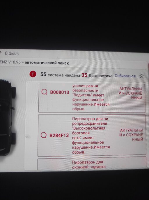

Всем здравствуйте есть проблема merGLC350eпосле ДТП поменяли пиропатрон на аккумуляторе + клема авто заводитца и тут же глохнет есть стреляны подушки очень прошу помощь так как авто делаю сам

А краш скинули в блок двс?

Приложите полностью адекватный, короткий тест в соответствующем формате, прислали не пойми что, чтоб авто запускалось - есть перечень неких условий для запуска, собственно, что в замке в действительных значениях? что в моторнике? ну и заодно уж, давайте ка короткий тест правильным оборудованием.
