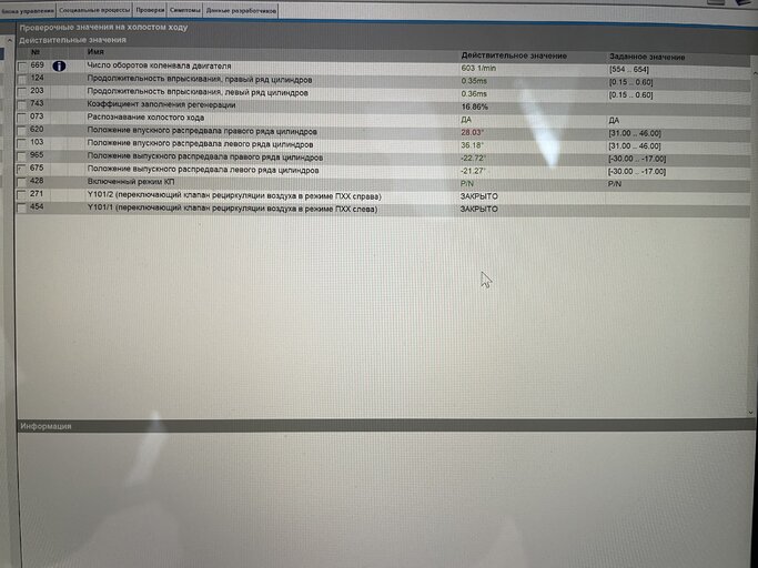

Всем здрасти и с наступающим.
Вопросец возник по муфте.
Суть такова, пробег 164к, в грм никто никогда не лазил, посторонних звуков не издает хоть на холодный пуск хоть на горячий, чека и ошибок нет.
Но, почитав машину xentry, в реальных значениях, правый впуск не в допуске по градусам.
Я вот думаю, а может импульсный диск ушел с места?
Или готовиться на замену звезд?
эти значения можно смотреть для оценки реального положения ТОЛЬКО с отключенными магнитами.
Магниты то не проблема отключить и посмотреть. Но просто сам вопрос, почему оно из заданых значений выходит.
А, или вы имеете ввиду магнит может некорректно работать, из за этого значения уходят?
так ОТКЛЮЧИ и посмотри, какой смысле СЕЙЧАС обсуждать какие-то ПАРАМЕТРЫ, которые замеряны НЕ ТАК КАК НАДО?

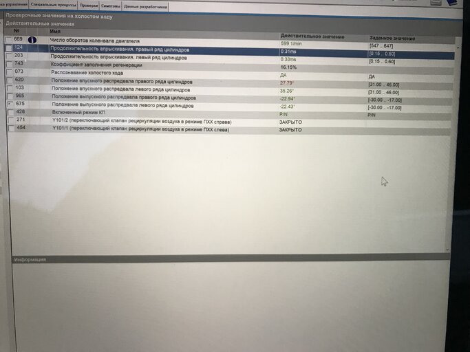

грохот при запуске есть? (понятно, что параметры хорошими не станут, они стали реальными, без коррекции)
Так в том и дело, как помирает муфта я знаю)
Она либо на холодную должна тарахтеть 2 сек, либо на горячую после минут 30 покоя, пока масло выбежит из нее.
Но, мотор абсолютно адекватно запускается.
У меня подозрение на смещение импульсного диска остается.
смещение диска это всегда следствие. если других симптомов нет, то снимать клапанную и проверять визуально смещение распредвала и диска. может что-то делали (история какая?) и промахнулись на зуб.
Да вроде не лазили туда, на дилере всю жизнь обслуживалась.
А вот почему она чек не зажигант, если положение не в допуске?
