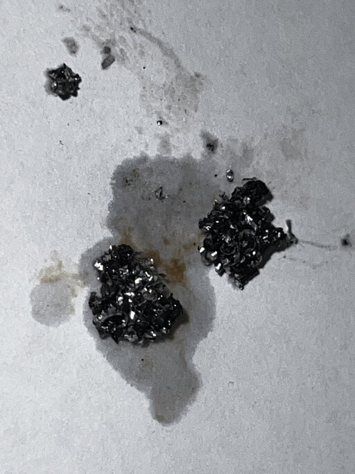

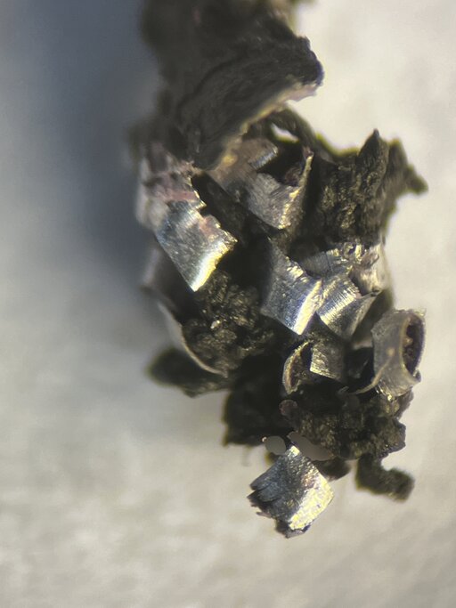

Если есть нормальный эндоскоп то проверить канал датчика температуры.
На фотках остатки от производства. Вся система охлаждения была в этом. В головке блока канал датчика этим был забит.
