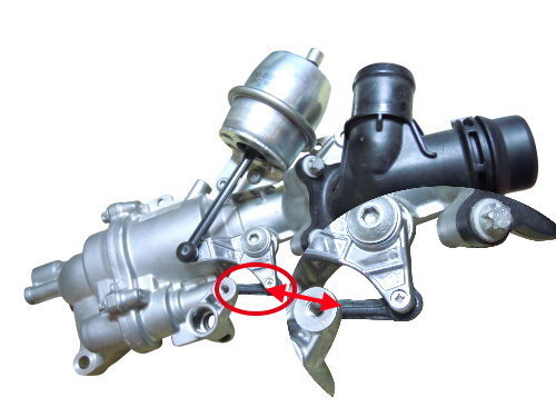

а помпа что говорит ?
вообщем смотри помпу там флажок который работает от вакуума и открывает клапан тоже типа термостат он закисает и работает на большой круг не зависимо термостата можно разработать это примерно на пару месяцев А так замена помпы

зачем хрень писать???? тема про 213 и 274. там нет управляемой помпы. она или электрическая или механическая с ПОСТОЯННЫМ приводом БЕЗ ПЕРЕКРЫТИЯ,
чел пишет, что у него ТЕСТ проходит, но на ходу спадает. это НОРМАЛЬНАЯ РАБОТА управляемого термостата!
212 213 ешка один мотор 274 одна помпа ТЕСТ почем проходит ?
сорян увидел что помпа электро стоит ТОГДА ДА СОГЛАСЕН НЕЗНАЧИТЕЛЬНО ПАДЕНИЕ ТЕМПЕРАТУРЫ
